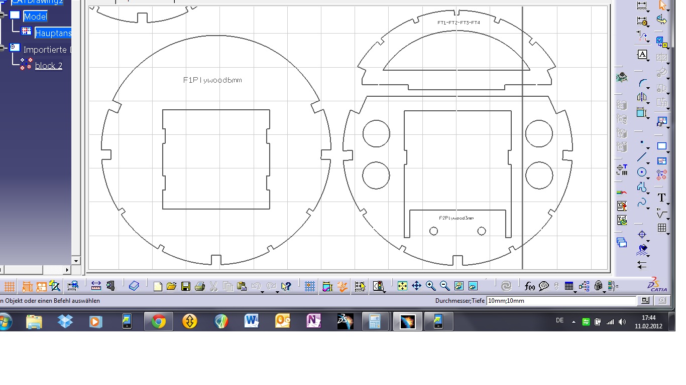

Jetzt steh ich vor nem weiteren Problem:
Mein profil (angehängtes Bild) Besitzt schon vordefinierte "Bohrungen", kann man diese bei der Blockfunktion bereits "subtrahieren", so dass diese Löcher gar nicht "geblockt" werden?

die gewünschten Konturen mit RMT anklicken und als "Konstruktionselement?" weiss nicht genau wie das heisst;-) definieren, dann wird es nicht als Kontur zur Pad/Block erzeugung herangezogen.

Leider finde ich nichts was so (oder ähnlich )heisst...

Erstmals vielen Dank für eure Antworten.
Ja das hab ich auch so gemacht, ausserdem muss ich bei meinen genauen massen dann sowieso die bohrung selber neu machen, damit ich auch auf gerade masse vorgefertigte carbonröhren reinbekomme. Aber dennoch würde mich interessieren, ob es irgendwie trotzdem geht? Vor allem für die Rumpfteile, da dort "aussparungen" drin sind, welche exakt genau zu anderen Bauteilen, also nicht einfachen röhren oder so, passen müssen.

ich bin eben noch ein ziemlicher neuling im cad-bereich...
Deshalb hab ich gedacht, in der mir einzigen vertrauten art und weise zu bauen, sprich jedes teil einzeln und danach im assembly erst alles zusammenfügen.
Es tut mir leid wenn ich mich so dumm anstelle, aber die antwort auf meine frage habe ich glaube ich noch nicht erhalten, also:
Gibt es eine Möglichkeit dieses Teil so als Block zu bauen dass der innere Teil ausgespart bleibt?
Wenn das zu mühsam ist gehe ich sicher nochmals über die Bücher und schau mir das alles mit den Baugruppen etc. an, jedoch handelt es sich hierbei um ein (höchst wahrscheinlich) einmaliges projekt, weshalb ich - falls es auch so nach meinen vorstellungen geht - in der mir bekannten art und weise vorgehen möchte.
im anhang noch ein bild von den Teilen, bei welchen mir die von mir gewünschte funktion am meisten helfen würde.
Vielen vielen Dank!

Ich habe einen Bauplan als dxf, von welchem ich (bis auf die Holme, welche als vierkanthölzer sehr einfach zu modellieren sind) alle Bauteile, also alle spanten, stringer etc. alles mit copy-paste übernehmen kann. Deshalb ist für mich diese Top-Down-Methode nicht sehr attraktiv... Es wird sehr wahrscheinlich, wie bereits gesagt, ein einmaliges Projekt sein.
der Beitrag hier im Forum zu Flugmodellen in Catia konnte mir nicht helfen, da die Videos, welche dort vorgeschlagen sind, nicht mehr auf youtube sind, und auch die empfohlenen pdf-anleitungen findet man nicht mehr zum download.
Andere Videos auf youtube habe ich zu diesem thema keine gefunden.
Deshalb nochmals:
Ich will einzig und allein wissen, ob ich beim Block die innenstruktur direkt "abziehen" kann. Anyone?
