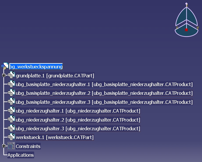

Ich habe heute ein nicht ganz alltägliches Problem:
Ich bin Lehrer und lasse demnächst von meinen Jungs eine KlArb schreiben, konstruieren.
Es geht um eine Werkstückspannung und sie bekommen von mir ein Assembly, in dem drei von
vier Spannelementen bereits eingebaut sind - inklusive zu spannendem Werkstück. Parts
sollen sie nicht bekommen. Die Schüler sollen nun das vierte Spannelement als Part konstruieren
(nach Zeichnung, etc.) und dann ins Assembly einbauen.
Ich möchte aber nicht, dass sie ein Spannelement einfach kopieren. Von daher möchte ich den
Zugriff auf die vorhandenen Spannelemente im Assembly unterbinden, so dass sie gezwungen werden, zu
konstruieren.
Ich weiß nicht, ob so etwas geht, denn in dem Moment, wo das Assembly aufgebaut wird, müssen ja auch
die Parts mitgeliefert werden.
Auf Vorschläge bin ich sehr gespannt.

Hallo jhansen374,
wie wäre es denn mit CGR-Dateien?
Oder tote Solide´s im Part?
Gruß Uwe

Tote Geometrie:
-> Quellpart öffnen
-> Hauptkörper kopieren
-> Neues Part öffnen
-> Part makrieren
-> Bearbeiten -> Einfügen Spezial -> als Ergebnis
CGR:
-> Baugruppe öffnen
-> Werkstück ausblenden (bzw alles was als orginal Geomtrie in Baugruppe erhalten bleiben soll)
-> Speichern unter -> *.cgr
-> *.cgr mit "vorhande Komponente einfügen"
-> nicht benötigte Parts (Spanner) aus Baugruppe entfernen

Hallo Bernd,
Habe gerade die tote Geometrie und die CGR-Datei ausprobiert.
Tote Geometrie klappt bestens - ist ja pfiffig. Und ich hab mich immer gewundert, wie die das machen.
CGR-Datei
Das erschließt sich mir noch nicht richtig. Kann es sein, dass du bei deinen angegebenen Schritten zwischen
dem dritten und vierten Schritt den Schritt "Neue Baugruppe anlegen" vergessen hast?
Ich habe mal die Baugruppe, um die es geht, mitgeschickt: Alle Unterbaugruppen (um die geht es hier) sollen zwar vorhanden und sichtbar sein, aber die Jungs sollen die Konstruktionsstruktur nicht sehen können und sie sollen die Teile auch nicht kopieren oder verschieben können. Die Basisplatte sollen sie schließlich selbst konstruieren und dann 'einbauen'. Die "ubg_niederzughalter" bekommen sie von mir.
War das verständlich?
