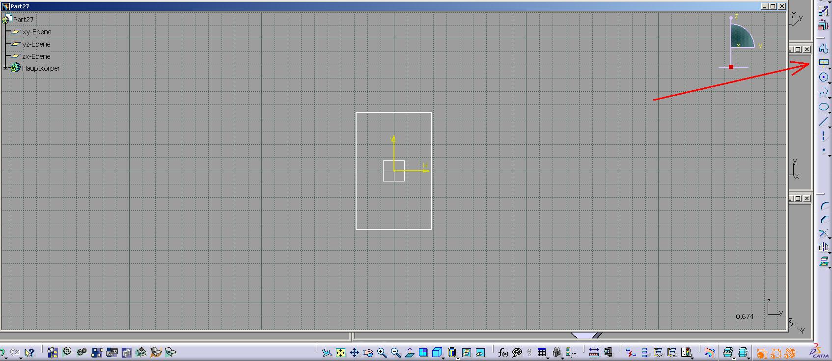

Hallo Leute,
hab ne kurze Frage. Seit neuestem werden horizontale oder vertikale Linien welche ich in einer Skizze zeichne nicht mehr als horizontal oder vertikal fixiert. Auch beim Zentriertem Rechteck sind es nur 4 Tote Striche (Bild anbei). Was läuft hier falsch?
Das ganze läuft so seit ein Lehrling an meinem PC geübt hat. Ich bzw. Er weiß aber selbs nicht was er gedrückt/umgestellt hat.
Danke schonmal für die Rückmeldungen.

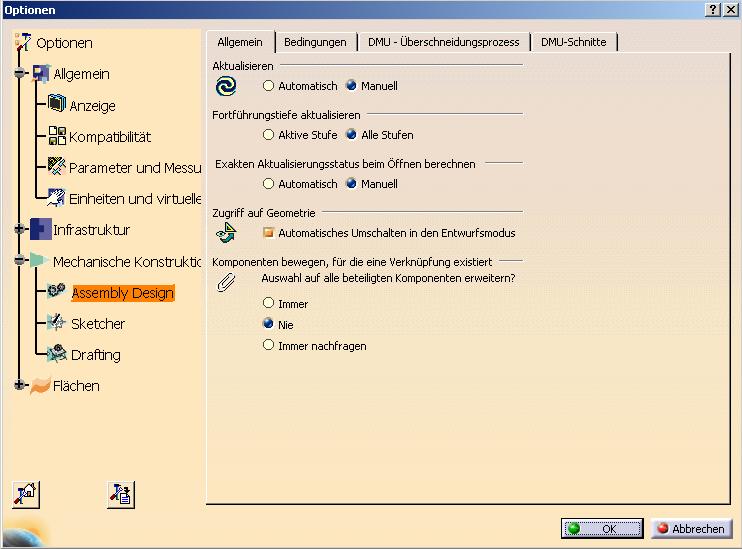

Hab noch ne Frage: Ebenfalls seit neuestem werde ich in einem Produkt gelegentlich nicht mehr gefragt ob ich die Bedingungen aktualisieren will. Auch wenn ich bewusst etwas mit dem Kompass verschiebe, was an irgendetwas gebunden ist, bleibt es einfach liegen. Ich muss dann immer Rechtsklick auf die jeweilige Bedingung und diese so Aktualisieren... Auch wenn ich unter "Tools/Optionen/Assembly Design" Aktualisieren auf Automatisch stelle geht es nicht.
Hat wer ne Lösung parat?

ich würde an deiner Stelle die Settings mal komplett löschen/zurücksetzen.
Ansonsten findest du zumindest auf dem Reiter Sketcher unter Tools > Optionen > Mech. Konstruktion > Sketcher > Bedingung die Haken für die automatische Generierung.
Bei dem zweiten Thema würde ich mal darauf tippen, dass unter dem Reiter Assembly Design > Allgemein der Haken "Fortführungstiefe aktualisieren" auf aktive Stufe steht.

Hallo Rick,
danke für deine Antwort.
beim ersten hat wirklich der Hacken gefehlt. Somit funktioniert jetzt alles wieder!
Aber bei dem mit den Bedingungen aktualisieren hapert´s immer noch. Im anhang meine Einstellung

Hi Stefan.
Prüf mal in deinem Sketcher folgende Einstellung (Bild)
gruß, Tom
