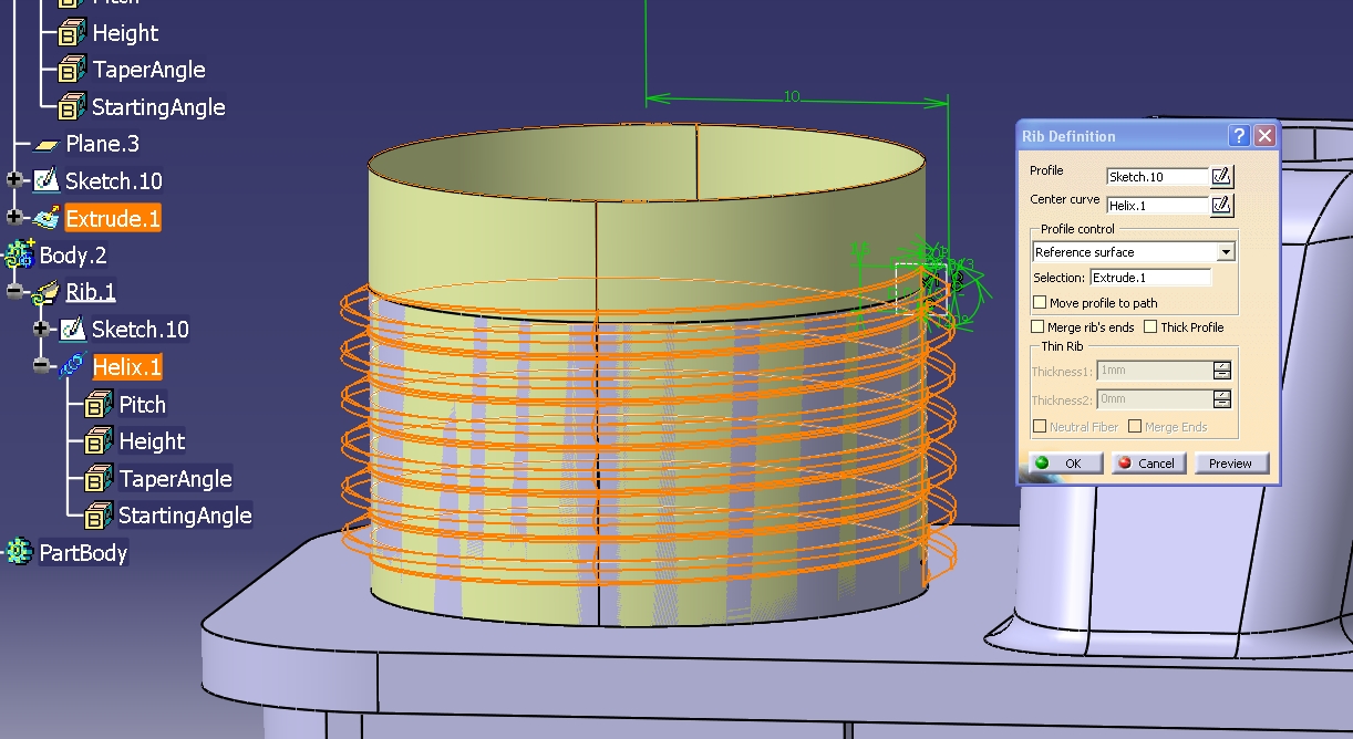

erstellt am: 17. Jan. 2012 00:38    Editieren oder löschen Sie diesen Beitrag!  <-- editieren / zitieren -->   Antwort mit Zitat in Fett Antwort mit kursivem Zitat    Unities abgeben: 1 Unity (wenig hilfreich, aber dennoch)2 Unities3 Unities4 Unities5 Unities6 Unities7 Unities8 Unities9 Unities10 Unities Nur für ChinToka 10 Unities + Antwort hilfreich
hi chin Toka.
1. (wie bereits beschrieben  großzügige Zylinderfläche erstellen, auf der die Helix liegt.(Bild1)
2. evtl neuen Body erstellen und die gegebenen geometrien (skizze, helix, neue Fläche) Nutzen für die Rib-Funktion (option : with reference surface)
3. Gewinde oben und unten abschneiden und mit dem Restkörper vereinigen
gruß, Tom

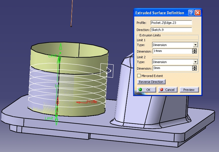

erstellt am: 17. Jan. 2012 21:50    Editieren oder löschen Sie diesen Beitrag!  <-- editieren / zitieren -->   Antwort mit Zitat in Fett Antwort mit kursivem Zitat    Unities abgeben: 1 Unity (wenig hilfreich, aber dennoch)2 Unities3 Unities4 Unities5 Unities6 Unities7 Unities8 Unities9 Unities10 Unities
Ich scheine echt zu doof dafür zu sein...
Ich habe die Fläche extrudiert, diese dann als Referenzfläche zur Rippenerstellung ausgewählt aber ich bekomme den selben Fehler!
Welches ist denn Kante 23? Ich kann die nicht finden...

erstellt am: 17. Jan. 2012 22:03    Editieren oder löschen Sie diesen Beitrag!  <-- editieren / zitieren -->   Antwort mit Zitat in Fett Antwort mit kursivem Zitat    Unities abgeben: 1 Unity (wenig hilfreich, aber dennoch)2 Unities3 Unities4 Unities5 Unities6 Unities7 Unities8 Unities9 Unities10 Unities Nur für ChinToka 10 Unities + Antwort hilfreich
R19_Gewinde.zip
In diesem Beispiel ist die Kante.23 der Kreis an der Stirnfläche des Bolzens.
IMHOIn my humble oppinion (Meiner Meinung nach) müsste die Rippe mit den beiden Optionen "Auszugsrichtung" und "Referenzfläche" funktionieren.
Bau das Teil nochmal neu auf, vielleicht klappt es dann.
