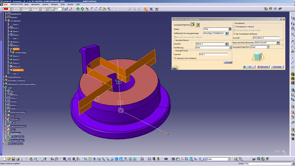

habe ein Problem Auszugsschrägen anhand der Formtrennung (Ebene in Ocker) zu definieren.
Bekomme immer die Fehlermeldung "Topologischer Operator: Begrenzungs- oder Trennelement kann nicht korrekt verwendet werden."
Was mache ich falsch?
Ich verzweifle noch...

Hallo ogli,
verschiebe dein Trennelement im Bereich der Nase weiter nach außen, außerhalb des Bauteils.
Das könnte den Fehler verursachen.
Gruß Uwe

Hallo Uwe,
DANKE für den Tipp - bringt aber leider genau dieselbe Fehlermeldung

Hallo ogli,
erzeuge dir einen Abzugskörper und mach den Draft dort. Zieh diesen von deiner Geometrie ab.
Versuch immer die Gerometrien so einfach als möglich zu gestalten.
Gruß Uwe

Hallo ogli,
anbei eine Datei schematisch dargestellt wie es funktioniert.
Gruß Uwe

DANKE Uwe,
hab's mit viel Mühe (und Abzugskörper) hinbekommen.
Das größte Problem war, dass das Teil schon fast fertig konstruiert war und dann eine Änderung der Werkzeugtrennung erforderlich wurde - sonst hätt ich's gleich anders gemacht...
(Das leidige Problem mit "ganz schnell mal was ändern..."  )
Trotzdem: Da bin ich von SWXSolidWorks anderes gewohnt!
