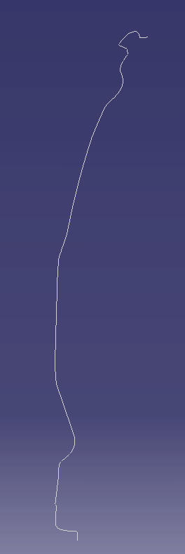

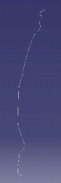

ich habe eine Frage zur weiteren Bearbeitung von Schnittgeometrien eines Blechteils.
Ich habe ein Blechteil geschnitten (siehe Anlage) und habe die Anzeige jetzt im Sekundärfenster Schnitt.1.
Ziel ist es, von der Schnittkontur die gestreckte Länge durch Ausmessen zu ermitteln.
Leider besteht die Schnittkontur aus vielen kleinen Linien und es ist sehr langwierig jede Strecke einzeln zu messen.
Kann mit jemand einen Tipp geben, wie ich die Linien zusammenführen kann und dann die gestreckte Länge ermitteln kann?
Vielen Dank Vorab.
VG Henk

Du könntest im GSD (oder Wireframe) die Geometrie an einer Ebene schneiden (so wie in deinem DMU-Schnitt) und dann die Länge ggf direkt über "Element messen" (Schnittfeature im Baum selektieren ) messen.

Ich nehme an, dass du im Moment einem DMU-Schnitt im Assembly verwendest.
Wenn du nur ein Teil schneidest, könntest du diesen Schnitt auch im Part machen. Dort ins GSD wechseln und dort an einer entsprechenden Ebene schneiden.
Oder was willst du schneiden (mehrere Teile)??

Hallo Bernd,
die Verschneidung mit einer Ebene im GSD hat funktioniert. Dann habe ich die Linie mit join zusammengeführt und ausgemessen. Das sollte jetzt so passen.
Vielen Dank.
