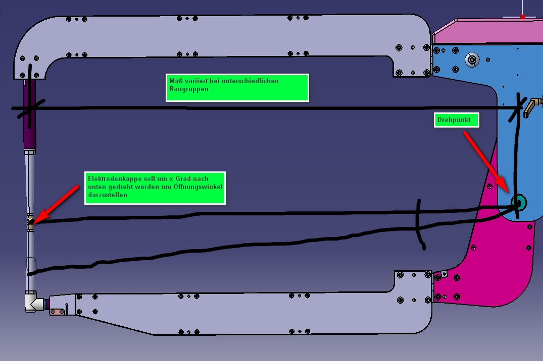

hier ein bild um zu verdeutlichen was ich will
gruß
Michael

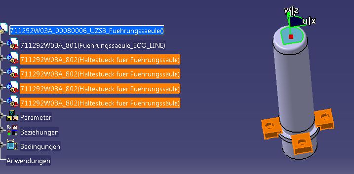

Also Hauptprodukt mit doppelklick aktivieren den Kompass an dem Roten Punkt auf deinen Drehpunkt ziehen. Nun alle Parts die gedreht werden sollen mit gehaltener "STGT-Taste" selektieren.(Kompas wird grün Bild 1) Nun kannst du die selektierten Parts mit hilfe des Kompass verschieben.

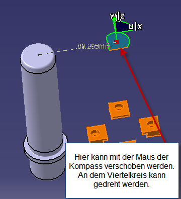

1. Den Kompas mit der Maus verschieben.(Bild 2)

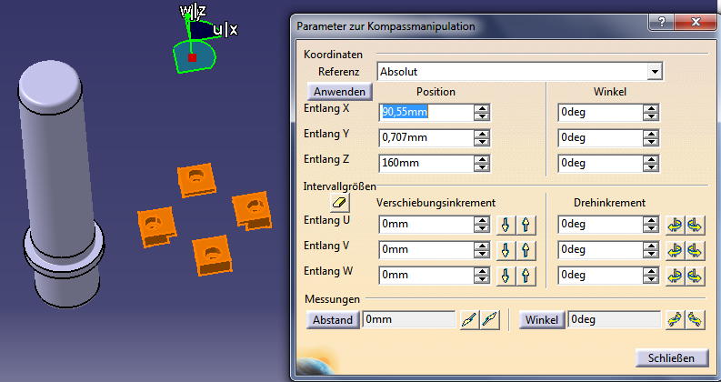

2. Doppelklick auf den Kompass. Nun kannst du die Drehung über Werte definieren.(Bild3)
