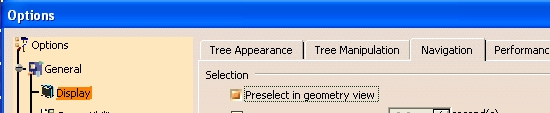

ich fange gerade erst mit Studium und Catia an.
An sich ist Catia ja sehr intuitiv und man kann sich vieles selbst beibringen.
Ich habe mir auch ein paar tutorials angeschaut und durchgelesen und habe nun ein (wahrscheinlich kleines) Problem:
In allen tutorials und Anleitungen erkennt Catia im Assembly Design automatisch Achsen, wenn man Kongruenzbedingungen definieren will.
Bei mir macht es das aber nicht.
Ich kann zwar trotzdem auf die Bohrung oder den Zylinder klicken und dann hoffen, dass ich durch Zufall die (richtige) Achse getroffen habe, aber das dauert ja im Zweifel ewig.
Also gibts da irgendwo eine Einstellung die das automatische Einblenden von Achsen unterdrückt?
Schon mal danke im vorraus.

Hi jan und willkommen im Forum!
schaue dir mal die einstellungen in den tools optionen an, die ich dir als screenshot schicke. setze mal den schalter bei preselect in geometry view.
vielleicht klappts dann.
gruß, Tom

Oder mal unter: Tools -> Optionen -> mechanische Konstruktion -> Assembly Design -> Reiter "Bedingungen" -> Erzeugen von Bedingungen -> "eine beliebige Geometrie verwenden" aktivieren.

hm, danke für die antworten.
aber beides ist bereits aktiviert.
hab die standardeinstellungen nach der installation auch nicht verändert.
noch jemand ne idee?

Hallo topper91,
könnte an deiner Grafikkarte liegen.
Hast du aktuell Treiber?
Ist diese zertifiziert für Catia?
Werden die Kanten und Flächen gehighlightet wenn du mit der Maus drüberfährst?
Es gab da schon mal was im Forum weiß aber nicht wo.Einfach mal SUFU verwenden.
Gruß Uwe

nein Highlights erscheinen nicht.
und das mit der GraKa....
ich hab nichtmal eine
ist nur ein netbook mit dem onBoard Chipsatz von Intel.

Hallo topper91,
bin mir nicht ganz sich, aber das könnter dein Problem verursachen.
