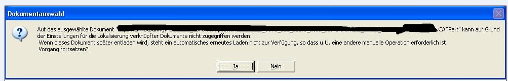

ich habe ein Teil im Explorer umbenannt. Wenn ich jetzt die Baugruppe öffne zeigt er mir logischerweise im Schreibtisch an, daß er die Datei nicht findet. Also sage ich Suchen, wähle den entsprechenden Ordner und die Datei,  und es funktioniert. So weit so gut.
Wenn aber der Kollege am andern Rechner dasselbe versucht kommt die Meldung wie auf der jpg.
Er hat aber in den Optionen unter Allgemein/Dokumente dieselben Einstellungen wie ich.
SuFu hat mich leider nicht wirklich weitergebracht.
was könnte das für ein Problem sein?

Hallo Michael,
habt ihr denn einen Unterschied feststellen können bzw. arbeitet ihr im gleichen Release etc.? ...,denn ich kenne diese Meldung auch seit R19 SP08, allerdings habe ich keine Nachteile erkennen können.

Ich kenne die Meldung und die Funktion wird trotzdem ausgeführt. Allerdings sind wir fernab von solchen Vorgehensweisen, da wir ausschließlich nur in einem Ordner ohne Unterstruktur arbeiten und den Rest dem SmarTeam überlassen. So verhindert man ungewollte Ghostlinks etc..
Naja wahrscheinlich wird es an einer der Einstellungen liegen. Vll. kann dir ja noch ein anderer weiterhelfen.

1. du sagst du hast die dateien im explorer umhergeschoben (sollte man sehr sparsam mit umgehen  !! ) Hat der kollege zugriff auf den Ordner?
2. vergleich mal eure einstellungen unter tools - otionen . document - document localization
3. hast du das Product mit dem umgebogenen link auch abgespeichert? (löscht beide mal euren cache)
4. cache- oder design mode? (vielleicht meckert er wegen der nicht aufdfindbaren cgrs, die ebenfalls den pfad beinhalten!)

Hi Tom,
1. Wir haben beide Zugriff auf diesekben Ordner
2. Einstellungen sind dieselben
3. Cache leeren bringt leider nix. Wenn ich es bei mir mach uns speichere bekommt er beim öffnen KEINE Fehlermeldung. Also dann passts auch bei ihm wieder.
4. kannst du das bitte geneuer definieren? Bin kein V5-Spezialist

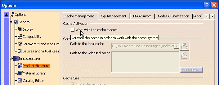

cache becdeutet, dass du/ihr nicht auf die originaldateien, sondern auf - vom system erstellte - darstellungen (C atia G raphic R epresentation), halt auf cgrs zugreift.
Erkennen kannst du das daran, dass du dreieckige Flächen erkennst, wenn du mit der maus über flächen läufst. schau mal unter der eoinstellung des screenshots bei dir nach, was dort eingsestellt ist. zur sicherheit stell diesen cache mal aus und schau was geschieht...
Ist aber nur ein versuch! hat keinen anspruch auf deine problemlösung!!

erstellt am: 11. Jan. 2012 08:06    Editieren oder löschen Sie diesen Beitrag!  <-- editieren / zitieren -->   Antwort mit Zitat in Fett Antwort mit kursivem Zitat    Unities abgeben: 1 Unity (wenig hilfreich, aber dennoch)2 Unities3 Unities4 Unities5 Unities6 Unities7 Unities8 Unities9 Unities10 Unities
Hi Tom,
hat leider auch nix geholfen...
trotzdem schonmal danke
