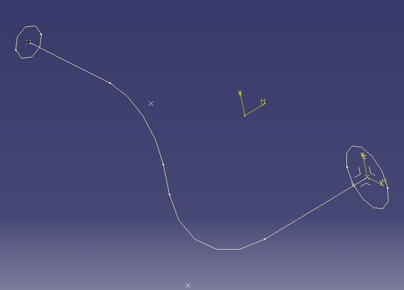

Hallo Zusammen,
ich sollte wie auf dem Bild ersichtlich einen "gebogenen Konus" erstellen.
Ich habe die Polylinie und die beiden Durchmesser am Anfang und Ende.
Leider finde ich jetzt nicht den entsprechenden Befehl. Bei gleichbleibendem Durchmesser würde ich es ja mit dem Befehl "Rib" machen.
Kann mir da jemand auf die Schnelle weiterhelfen?

Hi Michael.
entweder Multisection-Solid oder aus dem GSD die Sweep-Fläche vom Typ CIRCLE und einem Radius-Law. Bei der letzten Alternative brauchste nicht mal die Kreise zu Zeichnen.
gruß, Tom

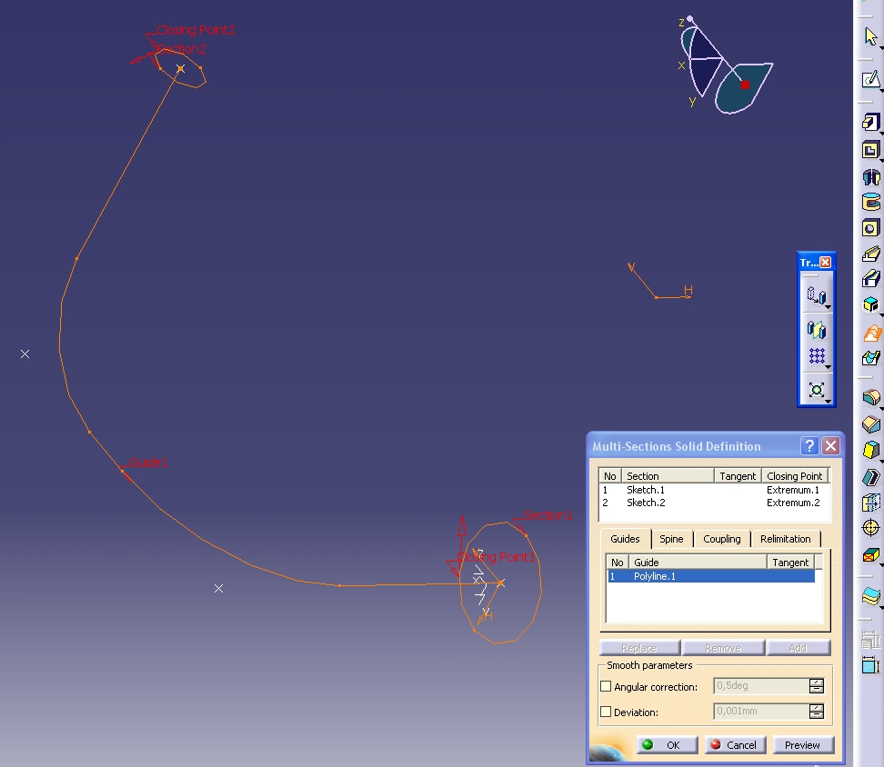

Hi Tom,
danke für die schnelle Antwort. Leider bekomme ich es mit dem MultiselecSolid nicht hin.
Welche Optionen muß ich da einstellen?
Das Teil soll als Konus gedreht werden und dann gebogen.

die polylinie darf nicht eine "guide" sein. Du musst sie als "Spine" eintragen. Möglicherweise stimmen die Umlaufrichtungen und die Closing-Punkte nicht.
Schau dir mal zum MultisectionSolid die Online-Docu an. da ist es sehr gut erklärt.

OK...danke. Es scheint an der Umlaufrichtung gelegen zu haben.
Unser Systemhaus scheint mir die Online-Doku nicht eingerichtet zu haben. Zumindest werde ich nach Aufruf nach dem Dateipfad gefragt. Hast du ne Ahnung wie der Ordner mit der Doku heißen könnte, bzw nach welchem Inhalt ich suchen muß?
