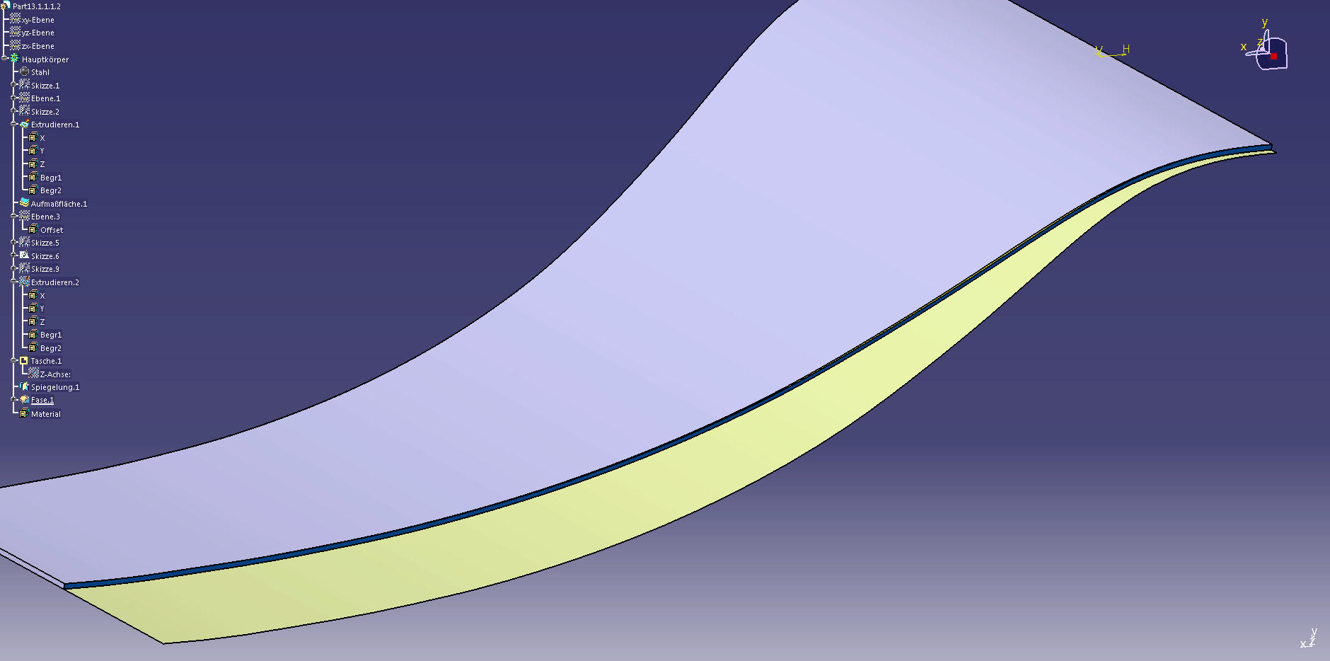

ich habe einen Spline extrudiert und dieser Extrusion dann eine Aufmaßfläche von 5mm zugeordnet.
Da es immer zu Problemen kam, habe ich testweise mal eine 5mm-45°-Phase erstellt und musste leider festellen, dass die Kontur nur jeweils am Rand 5mm dick ist, zur Mitte hin aber dicker wird (im Bild gelb dargestellt).
Wie kann das passieren  Das kann ich bei meiner Konstruktion nämlich nicht wirklich gebrauchen ...
Danke schon mal!

Hallo Martin,
der Offset gilt immer senkrecht zur Fläche. Wenn Du nicht senkrecht zur Fläche geschnitten hast, wird das Ergebnis verfälscht.

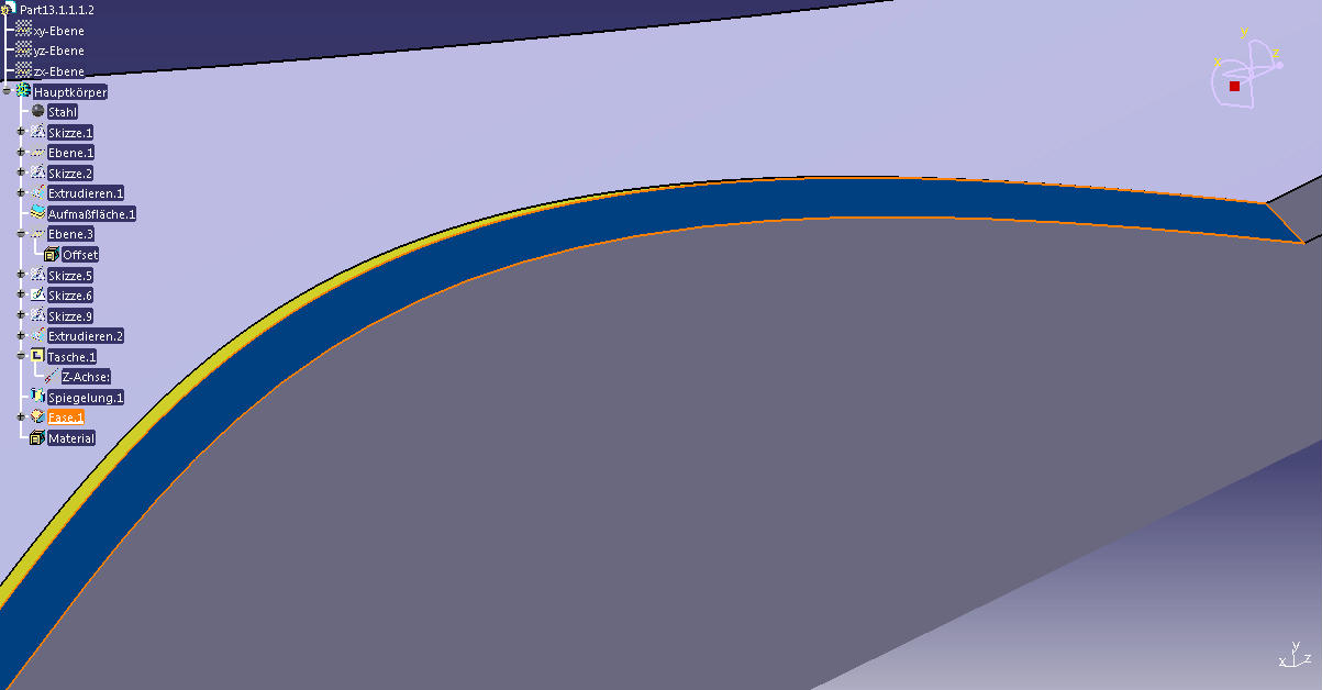

Hallo Mörchen,
meinst du damit die Richtung der Extrusion? Darauf habe ich extra geachtet.
Die Skizze.1 (Spline) liegt auf der xy-Ebene und die Extrusion geht in Richtung der Z-Komponente. Der zweite Spline (Skizze.9) liegt auf der zx-Ebene und die Extrusion liegt in Richtung der Y-Komponente.
Damit müsste die Richtung der Aufmaßfläche doch passen, oder nicht?

Hi NACA.
Wie Mörchen schon sagte: "senkrecht zur Fläche" (also durchaus in jedem Flächenpunkt in eine andere Raumrichtung!)! Da ist die Richtung der Extrusion irrelevant.Leider kann man in deinem Bild zu wenig sehen.Kannst du es mal hochladen? oder einen gfrößeren Ausschnitt zeigen?

erstellt am: 06. Dez. 2011 11:36    Editieren oder löschen Sie diesen Beitrag!  <-- editieren / zitieren -->   Antwort mit Zitat in Fett Antwort mit kursivem Zitat    Unities abgeben: 1 Unity (wenig hilfreich, aber dennoch)2 Unities3 Unities4 Unities5 Unities6 Unities7 Unities8 Unities9 Unities10 Unities
Datei hängt an, ebenso ein Bild mit größerem Ausschnit.

Du baust es in der Scheetmetalumgebung auf?! Das Modell, welches du verschickt hast ist auch nicht das, dessen screenshot du zuerst eingestellt hast. Zumindest die Fase fehlt und die erzeugt doch dein Problem, oder? Das, was ich sehe hat doch überall ein konstantes Offsetmaß

Morgen,
upps, genau, der Rechner ist vor kurzem mit R20 neu aufgesetzt worden. Da habe ich mich vertan...
Die Fase ansich erzeugt nicht das Problem, die habe ich in dem Maß nur erstellt, um die unterschiedliche Dicke des Bauteils zu verdeutlichen.
Das Bauteil habe ich im Part-Design erzeugt. Lediglich für die Abwicklung habe ich testweise mal GSD geöffnet. Dieses hat mich dann auf die unterschiedliche Blechdicke hingewiesen und deshalb jegliche Zusammenarbeit versagt.
Im Anhang nochmal die Datei. Diese sollte geöffnet normalerweise genauso aussehen, wie der Screenshot oben  Probiert es bitte nochmal

Hi Naca.
Wenn das Ergebnis ein abzuwickelndes Teil sein soll, würde ich es generell eher im Blechtool erstellen.
Entweder als "surfacic hopper" oder die Seitenteile über "cut out" beschneiden.
Es liegt bei dir an der Erstellung des Beschnitts der Seiten. Dort schneidest du nicht senkrecht zum Blech, sondern entlang einer Geraden (Extrusion). Dein Blech hat eine Konstante Wandstärke! Aber du schneidest es halt "schräg" ab.
Schau dir mal meine Vorschläge an...
