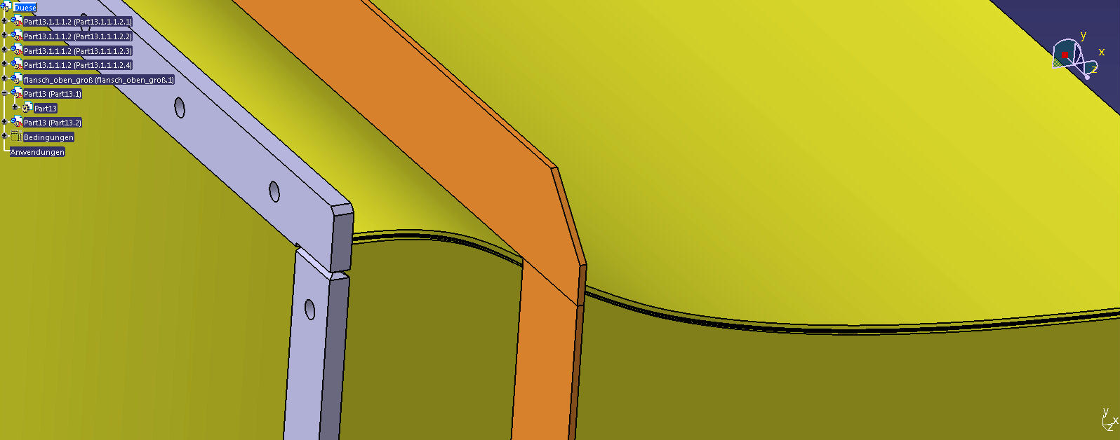

ich habe einen Spline extrudiert und einer Aufmaßfläche zugeordnet. Nun sollen im Assembly auf die so entstandene Düsenkontur (gelb) Versteifungen (orange) angebracht werden. Nur leider kann ich die üblichen Bedingungen wie "Offset" zwischen Versteifungskante und Düsenkontur nicht nutzen, sodass ich den Abstand an den entsprechenden Stellen nur Raten kann, was für die Fertigung der Teile später natürlich Mist ist, weil ich die genauen Größen nicht weiß.
Könnt ihr das Problem nachvollziehen und mir weiter helfen?
Wäre große Klasse

Hallo Naca0015,
versuch das Problem mal anders anzugehen.(siehe Datei)
Kannst dich ja wieder melden wenn du nicht klarkommst.

Hallo Uwe,
ich glaube das ist nicht ganz das, was ich suche. Ich muss nämlich schweißbare Einzelteile herstellen, die ich im Drafting darstellen kann. Das Ganze wird, wenn's fertig ist, mal eine neue Beruhigungsstrecke für einen Wasserkanal.

Hallo Naca0015,
dein Anspruch an deine Bauteil kenne ich ja natürlich nicht.
Ich wollte dir nur einen Denkanstoß geben.
Nimm mal die Rippen verschneide sie mit dem Konturkörper dem du einen Offset gibst.(den der in deinem ersten Beitrag geraten war).
Nun nimmst du wiederun den Konturkörper den du von deinem Körper abziehst.
Schon hast du deine Rippe(n) zum anschweißen.
Gruß Uwe

Wenn ich ehrlich bin, verstehe ich nicht so recht, wie du das meinst.
Gibt es keine einfachere Möglichkeit, eine einzelne Kante eines Parts auf einer gekrümmten Fläche anzubringen?

Hallo Martin,
wie wärs mit projizieren entlang einer Richtung?

Guten Morgen Mörchen,
weiß ich nicht  Wie macht man das denn? Hab die Funktion im Assembly nicht gefunden.

Hallo Martin,
den Befehl findest Du natürlich nur im GSD! Du musst Dich im Produkt in Deinem Teil auf die Partebene klicken (Doppelklick auf Hauptkörper zum Beispiel) und dann im Generative Shape Design die Projektion der externen Geometrie vornehmen. Evtl. musst Du je nach Voreinstellung die Geometrie vorher veröffentlichen (publish).
