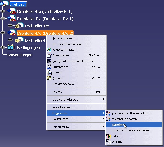

habe ein Produkt vor mir liegen und möchte hierbei ein Part isolieren um es getrennt vom Ursprungspart zu bearbeiten. Jedoch ist die Funktion grau hinterlegt (inaktiv).
Konnte hierbei leider noch nichts passendes finden ...
Wie kann nun den Link isolieren?
viele Grüße
peid

Du solltest eher das Teil "in einem neuen Fenster öffnen" (auch über Kontext, aber über das "Objekt Drehteller...").
Die Funktion, die du gerade auszuwählen versuchst ist dazu da, mit CCP oder Kontextlinks verlinkte Teile zu isolieren. In deinem Teil ist aber kein solcher Part-Part-Link, deshalb das auch ausgegraut.

vielen Dank soweit erst mal.
Mit 'in einem neuen Fenster öffnen' lande ich aber ausschließlich im Modul 'Part' wo alle meine Änderungen auf beide Examplare (Drehteller-De.1 & Drehteller-De.2) Auswirkungen haben. Dies ist jedoch unerwünscht.

Was meinst du mit isolieren?
Body ohne Historie? -> MainBody kopieren -> in neues Part wechseln -> das Part selektieren-> einfügen Spezial -> als Ergebnis
Part mit Historie? -> Part kopieren (zB über "neu aus")
Wenn ich das richtig sehe sind deine Parts Drehteller-De.1 und Drehteller-De.2 die gleichen.
Das was du mit Drehteller-De.1 & Drehteller-De.2 bezeichnest sind die Instanzen im Produkt(das was bei dir in Klammern steht).
Also einfach die Aufzählung der gleichen Parts im Produkt.
Dein Produkt besteht also aus einem "Drehteller-BO" und zwei "Drehteller-DE".
Deshalb werden auch deine Änderung auf  beide Exemplare auswirkung haben.
Erzeuge dir aus "Drehteller-De" mit "Neu Aus" ein neues Part, füge es in dein Produkt und nun kannst du es bearbeiten.(in der Part Workbench)

So, jetzt habe ich es auch verstanden.
Du kannst bei deiner aktiv gesetzten Hauptbaugruppe folgendes machen:
Kopiere dir die Instanz (also die Zeile mit der Nummer Drehteller-De.2) mit rechter Maustaste und "Kopieren" in die Zwischen ablage, danach die Hauptbaugruppe anklicken mit re.MT und Einfügen Spezial wählen. Im Auswahlfenster dann "Verknüpfung aufbrechen" anwenden -> es entsteht eine Kopie des Teils, die aber ein neues Teil darstellt.
Dann kannst du das andere Teil, das du kopiert hattest aus dem Baum löschen. Vorteil dieser Vorgehensweise: die Position des kopierten Teils in der Baugruppe bleibt erhalten, bei einem "Neu Aus" müsstest du dieses Teil wieder in der Baugruppe positionieren.

habt vielen Dank. Habe mein Problem, genau wie Thomas es beschrieben hat, letztendlich gelöst.
nochmal recht herzlichen dank für eure Unterstützung.
