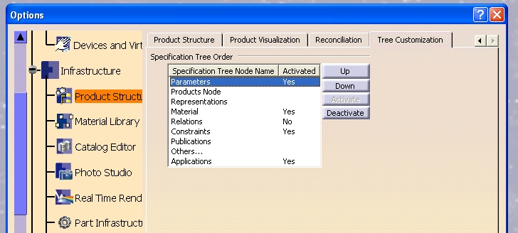

Zuerst musst du über die Optionen einstellen, dass du im Product auch die Parameter sehen kannst (Bild: Prod1).
Dann erzeugst du dir Parameter im Product und läßt dein Part mit diesen Parametern steuern.

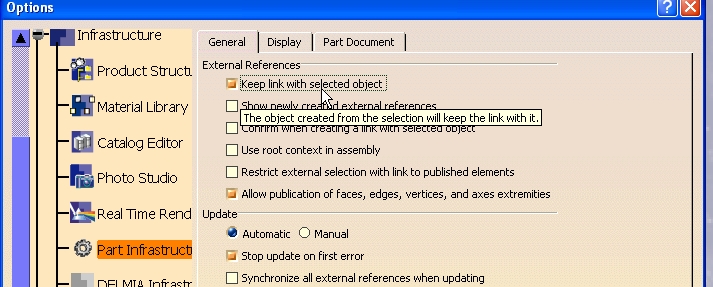

Mußt natürlich auch einstellen, dass eine steuerung Möglich ist (Bild: Prod2)
Danach Parameter im Product erstellen und mit den Koordinaten der Punkte im Part verknüpfen

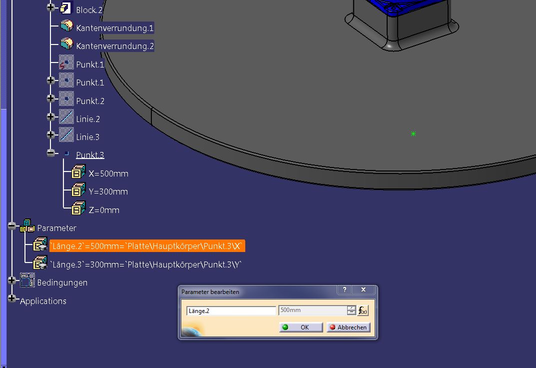

also ich hab das mal heute  versucht aber so richtig will das nich, ich kann den wert des im product erzeugten parameters nicht ändern!
irgednwie stimmt da die beziehung nicht.
ich bin so vorgegangen dass ich ein parameter erzeugt habe und dann über formel erstellen jeweils den x und den y wert des punktes gewählt habe. (siehe foto).
das in den optionen habe ich auch eingestellt...

Du machst es gerade falsch herum!
Du lässt den Baugruppenparameter durch die Koordinaten des Parts steuern...
Du musst es andersrum definieren!
gruß, Tom

alles klar, jetzt hab ichs hinbekommen!
eine frage noch:
ich muss dnaach immer aktualisieren damit der punkt dann umgesetzt wird, kann ich das irgednwie automatisieren?
wenn ich direkt am punkt die werte ändere macht er die änderung ja auch "sofort"...
achso ja und wie kann ich mir diese beiden werte in einer txt oder excel datei abspeichern?

Hallo Fhdoia,
ich habe einen workaround hierzu und bin nicht sicher, ob er dir etwas nützt:
- zuerst einmal musst du, falls noch nicht vorhanden, unter Tools-Optionen-Mech.Konstruktion-Assembly Design im ersten Register oben das Update für Baugruppen auf automatisch stellen
- danach (und ich kann leider nur sagen, dass es bei meiner Config mit R19SP5HF53 funktioniert): den Parameter ändern -> Teil wird nur rot, aktualisiert immer noch nicht automatisch
- und jetzt kommts: wenn du den Parameter, den du gerade geändert hast nochmals aufrufst (im Product) und einfach wieder nur ohne Änderung bestätigst, dann passiert doch tatsächlich das Update ... oder du klickst eben dann auf den Update-Knopf der Baugruppensicht, der jetzt schwarz ist.
