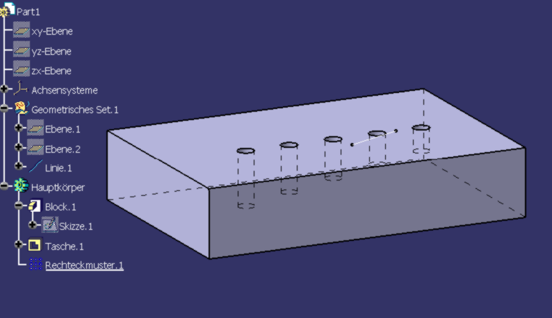

Eine weitere Möglichkeit wäre, die Tasche entlang einer Linie, die ins Bauteil zeigt zu erstellen (bei der Tasche als zweite Begrenzung die Oberseite des Teils angegeben).
ist nicht schlecht, aber wie ist es dann mit deinen tiefen der Taschen? Diese haben nicht beeinflussbare (unrunde) Werte.
Ich würde, sofern es nicht hunderte Taschen sind  , nach dem Mustern die jeweiligen Taschen mit einer Thickness belegen.
Diese könnte mann mit einem Parameter steuern der sich bei jeder Tasche um dem Multiplikator 1 erhöht.
Gruß Uwe

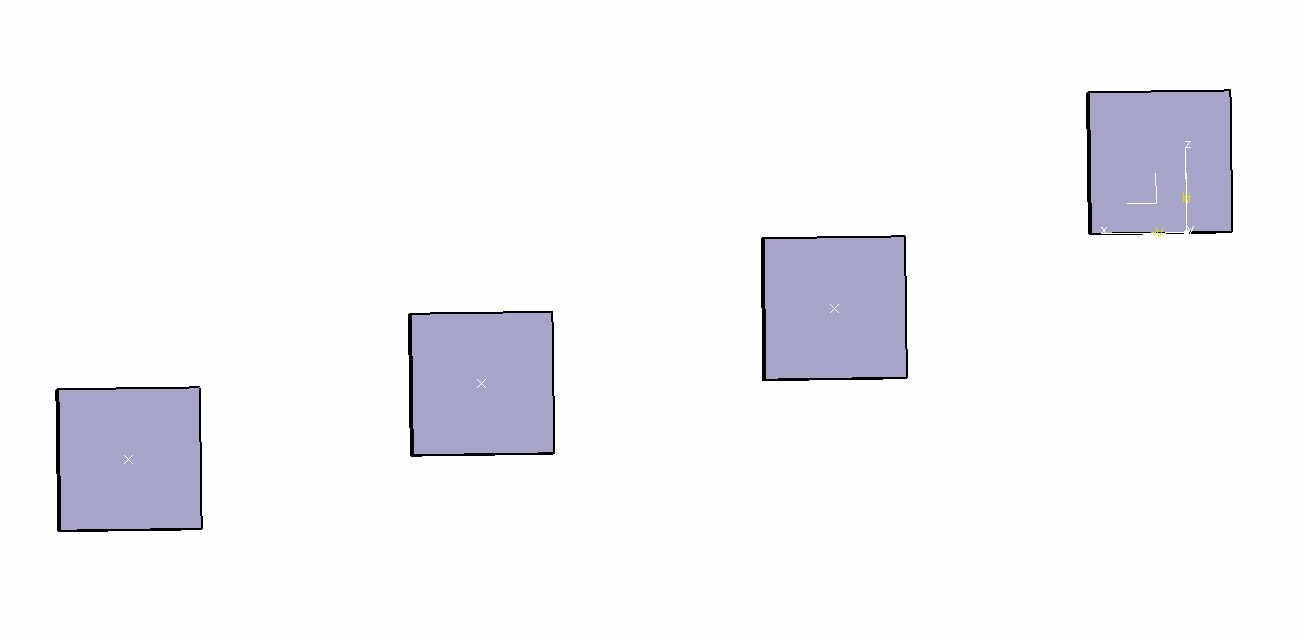

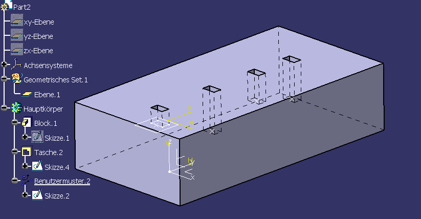

hier noch eine bessere Idee.
Sketch mit Punkten erzeugen mit den gewünschten Abstufungen in Z-Richtung,
und "User Pattern" verwenden.
Gruß Uwe
Wenn der Versatz in der Tiefe (zB 5mm) und in der "Laufrichtung" (zB X-Richtung) immer gleich ist, kann ich ja eine Linie mit diesen Werten erstellen. Für den Abstand im Muster erstelle ich dann eine Formel die die Länge der (Richtungs-)Linie ermittelt.
Somit willst für jede "Thickness" einen  Parameter bzw Formel erstellen (oder geht das auch automatisch). Wäre mir zu mühsam (wenn es mehr als 3 Taschen sind).

... Sketch mit Punkten erzeugen mit den gewünschten Abstufungen in Z-Richtung, ...
Sehr gute Idee. Besonders wenn man den ersten Punkt als Referenz für eine Ebene nutzt, und die Tasche mit der Begrenzung "Werkstückdeckfläche" erstellt.
