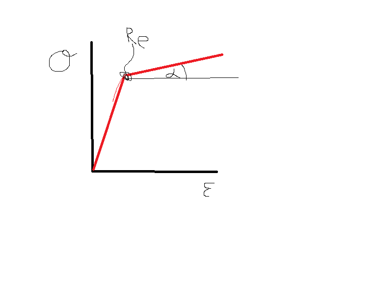

Hallo.
Ich bin Student und muss für meine Semesterarbeit herrausfinden, wie sich in Catia Materialien unter einwirkenden Kräften verhalten.
Und zwar müsste ich genau wissen, ob ich ein lieneares Materialverhalten bei verlassen der Hookschen Gerade(erreichen des Re-Wertes)habe oder ob sich das Material, wie ind der Wirklichkeit verhält.
Habe mir überlegt die Last, die auf einen Träger wirkt schrittweise zu erhöhen und wenn die Dehnug immer gleich bleibt (sich also eine dauerhafte Gerade im Spannungs-Dehnungsdiagramm einstellt)ist das Verhalten linear.
Leider weiß ich nicht, wo ich die Dehnung nach der Analyse angezeigt bekomme.
Währe toll, wenn mir jemand helfen Könnte.
Gruß BeMa86

Hallo BeMa86,
willkommen im Forum!
Deine frage erübrigt sich, da CATIA sowieso nur linear rechnet, sich also immer so verhält, als wär die Spannung im Bereich der Hookschen Gerade...

Hi Mörchen!
Das wollte ich auch gerade sagen... aber beweisen muss er´s wohl trotzdem ;-)

Sensoren sind eine Möglichkeit, Ergebnisse darzustellen. Zur Darstellung von Verschiebungen zum Beispiel aus der Wärmedehnung kann ein Verschiebungsvektor eingesetzt werden.
Dazu im Baum den Eintrag „Sensoren“ mit der rechten Maustaste selektieren und einen lokalen Sensor Typ „Verschiebungsvektor“ erzeugen.
Dann im Baum den durch ein gelbes Ausrufezeichen markierten Sensor durch Doppelklick aufrufen. Jetzt kann eine Fläche als Support gewählt werden, die Nachbearbeitung auf Maximum eingestellt werden und ein maßstäblicher Parameter gewählt werden. Nach jedem Update wird der aktuelle Verschiebungswert im Baum angezeigt.

Danke für die schnelle Antwort.
Es handelt sich um einen Biegeträger, der an beiden Enden einmal durch ein Los- und durch ein Festlager gelagert ist. Ich habe ihn mit einer Flächenlast beaufschlagt. Infolge dessen wird er die max Durchbiegung in der Mitte am Größten sein. Habe den Verschiebungsvector auf den Obergurt gelegt. Zeigt dieser mir nun die Durchbiegung oder Dehnung der obersten Schicht an?
Ist es nicht mögleich das Materialverhalten bei erreichen des Re-Wertes im weiteren Spannungsverlauf durch eine flachere Gerade weiter zu führen? (siehe Anhang  )
