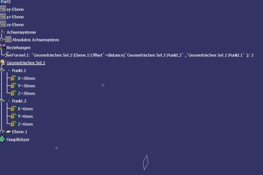

ich möchte eine Messung in eine Powercopy einbinden, um sie in einem anderen Part zur verfügung zu haben.
Habe leider keine Möglichkeit gefunden die Messung in meinem Body oder GeoSet einzubinden.
Auch bei der Erstellung der Powercopy finde ich keine Möglichkeit dei Messung einzubinden.
hat jemand einen Tip für mich?

Du könntest versuchen die Messung mit einer Formel zu erstellen (zB distance(Linie.1, Linie.2) ). Mit solch einer Formel könntest du einen Parameter innerhalb deiner Powercopy berechnen.

Hallo Bernd,
habe zwei Planes in meiner PC.
Hab mir einem Parameter erzeugt und diesen über "messen zwischen" erzeugt.
Leider wird die Messung nicht in der PC erzeugt.
Oder meinst du etwas anderes?
Gruß Uwe

Du sollst keine Messung verwenden, sondern eine Formel erstellen (Formeleditor). Mit einer Formel kann auch direkt Elemente messen, ohne dass eine Messung im Baum erstellt wird. (siehe Bild)

Hallo Bernd,
habs gerade mal über die Formel probiert.Nun funzt es.
Ist halt ein wenig spät.
Danke und Gruß
