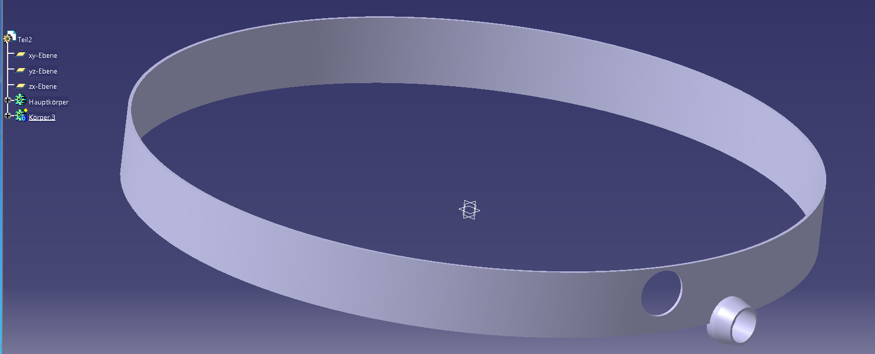

Ich muss Stutzen auf ein Rohr einsetzen und danach mit FEM einen Druck berechnen. Dazu soll ich die Einzelteile unter "Einfügen", "Körper" einfügen, nur krieg ich die Dinger danach nicht mehr verschoben, mit Assembly Design geht es nicht weil immer alle Teile gleichzeitig verschoben werden, er sieht alle Körper zusammen als ein Einzelteil und Bedingungen wie Konkruenz werden nicht akzeptiert, gibt es da irgendetwas was ich machen kann?

Hallo Arokh,
willkommen im Forum!
Wenn ich Dein Problem richtig verstehe, so kannst Du nach dem Einfügen die ganzen Körper transformieren. (Befehle: Verschiebung (Translation) aus der Symbolleiste Transformationskomponenten (Transformations Features)

Danke, das geht vom Prinzip her schon, allerdings krieg ich das ja nie so genau hin ohne dass ich irgendwelche Kontaktbedingungen oder Kongruenzen bestimmen kann, nur verschieben ist doch etwas umständlich, gibt es da noch irgendetwas?

Hi Arokh.
Stell doch mal einen Screenshot ein, sofer4n möglich.
Grundsätzlich musst Du dich entscheiden,ob es sich um eine Baugruppe, oder ein Einzelteil handelt! Helfen geht besser, wenn Du das Teil mal zeigst.

Mach ich, der Stutzen unten rechts muss in das Loch. Als Baugruppe krieg ich es nicht hin weil ich die Teile nicht verbinden kann und später beim FEM sind die Teile nicht mehr verbunden und die Kräfte werden nicht mehr übertragen, wenn ich es als ein Bauteil mit verschiedenen Körpern mache funktioniert die FEM aber das positionieren eben nicht...

Hallo Arokh,
positioniere die Teile im Assembly mit Hilkfe von Lagebedingungen. Dann mach ein AllCatPart. Im Assembly unter „Tools / CatPart aus Produkt generieren…" oder mit Befehl „Assoziativität“ aus der Symbolleiste „Baugruppenkomponenten“ , wenn das neue Bauteil (Part) assoziativ zum Produkt sein soll.

Hallo Arokh,
erstelle (verschiebe) dir in deinem Assambly die Positionen die du benötigst.
Dann Neues Part erstellen, alle Körper aus deinen positionierten Parts in dein neues Part Kopieren.
Nun kannst du die Körper mit Boolschen Operationen zusammenfügen, und deine FEM Berechnungen durchführen.

Vielen Dank, mit dem CatPart oder den Assoziationen geht es, komischerweise hab ich dann aber bei der FEM kein Netz (grünes Dings in der Mitte) und kann dadurch auch nichts damit machen, weiß vielleicht jemand an was das liegen könnte? Solange die Teile nicht verbunden sind ist das Netz automatisch da

Hallo Arokh,,
es wird nur der Hauptkörper vernetzt.
Also alle Körper mit Booleschen Operationen im Hauptkörper vereinen und ein Material vergeben.

genial, vielen dank, es funktioniert so wie soll!

Hi
Du kannst auch im Part mit Bedinugngen arbeiten und einzelne Körper so positionieren.

Am Einfachsten ist, wenn du schon die "Dinger" als Körper einfügen sollst, dass du diese mit "Einfügen Spezial" und "Als Ergebnis" einfügst. Danach kannst du, wie Johannses beschrieben hat, mit Bedingungen die Körper zueinander verschieben oder wenn du nur grob verschieben willst mit dem Kompass innerhalb des Parts die Körper verschieben (durch Ziehen der geraden "grünen" Achsen).
Genaues Positionieren mit Anwendung von inkrementalen Abständen geht mit dem Kompass auch. Dazu wenn der Kompass am zu verschiebenden Körper haftet mit einem Rechtsmausklick auf den roten Punkt des Kompass klicken und das Verschiebefenster nutzen.
