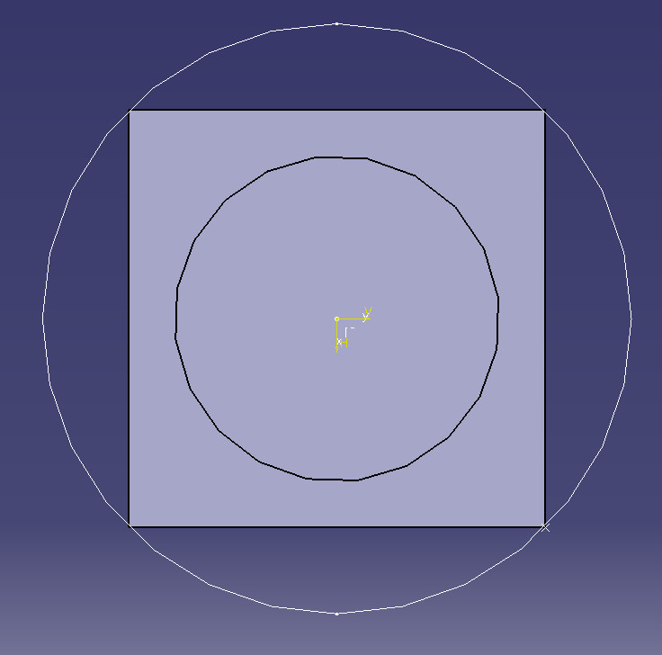

Zum besseren Verständniss: Ich habe ein Drehteil, welches auch ein Vierkant oder Sechskant beinhalten kann. Nun möchte ich von diesem Drehteil den kleinsten Druchmesser in Bezug auf die Drehachse wissen der das komplette Teil umfasst.
Bei der Extremum-Funktion müsste der äusserste Punkt des Vierkant oder Sechskant zufällig in meine 2. oder 3. Achsenrichtung zeigen. Dass will ich vermeiden. Was ich brauch ist quasi die 'Extremum-Polar' Funktion für 3D

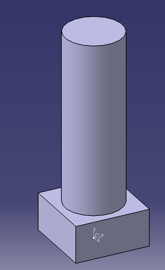

Hallo Tom,
ich habe mal 3 Bilder angehängt.
Ich möchte wissen welchen Durchmesser meine Welle mindestens haben muss um das gezeigte Bauteil daraus zu fertigen.
In dem 2. Bild sieht man wie ich an den Durchmesser komme wenn ich mit der Extremum-Polar Funktion arbeite.

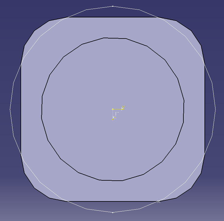

Aber was mache ich wenn ich den Fall aus Bild 3 habe?
Ich bin bei der Extremum-Polar Funktion an Achsen gebunden und komme somit nicht an den wirklich äussersten Punkt(In diesem Fall Mitte Radius) heran.
Also wüsste ich gerne den am weitesten entfernten Punkt der Welle in Bezug auf meine Drehachse(In diesem Fall die z-Achse).
Ich hoffe ich konnte mein Problem darstellen.

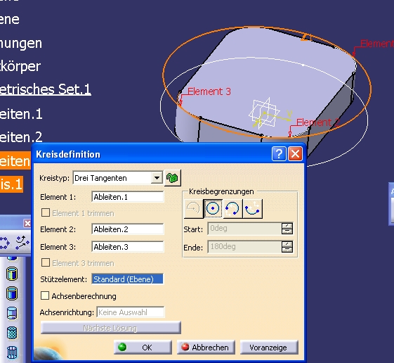

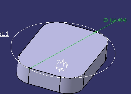

Hallo schorsew,
das kann man relativ leicht geometrisch lösen:
in der Skizze oder im GSD einen tritangentialen Kreis anlegen und per Referenzmaß bzw. in 3D mit einer Bedingung den Parameter ablesen.
