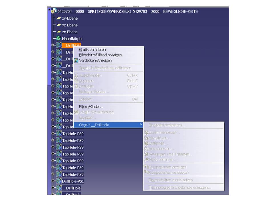

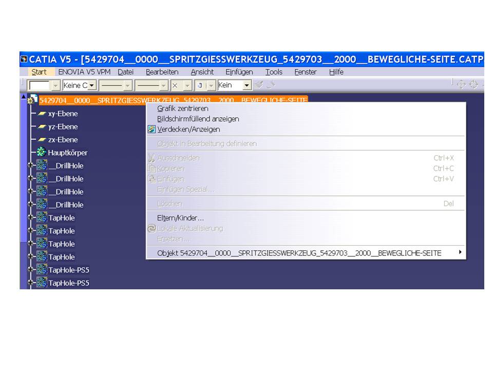

ich habe eine V5-Werkzeugkonstruktion eines  unbekannten Kollegen aus Italien, die geändert werden soll. Dabei muss ich eine Flächenverbindung im Kontext der beweglichen Seite in eine Formplatte kopieren. Der Vorgänger hat dazu ein Adapterkonstrukt im ROOT Kontext aus einem Produkt und einem darin befindlichen Part erstellt. Das Part enthält alle Referenzen der beweglichen Seite des Werkzeugs. Wenn ich nun versuche das Part zu öffnen oder die Verbindung im ROOT-Kontext hineinzukopieren ist das nicht möglich . Alle diesbezüglichen Funktionen sind gedimmt, damit nicht benutzbar . Egal, ob ich das Part mit Hilfe das Adapterproduktes öffne oder nur das Part direkt.
Welchen Schalter muß man umlegen, um wieder das Part bearbeiten zu können, bzw. Elemente in das Part zu kopieren.
Für eure Hilfe wäre ich sehr dankbar.

Hallo Rick,
anbei die Bilder des Baums und des Products mit entsprechendem aufgezogenen Window.
Wir können das peoduct im eigenen Fenster öffnen oder direkt öffnen, das Part auch, jedoch nicht bearbeiten.
Gruß Thomas

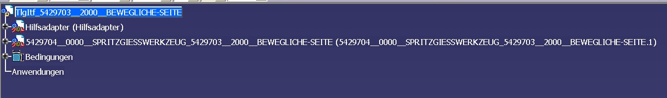

Hallo Rick,
hier noch ein Bild zur Vervollständigung.
Gruß Thomas

Hallo 4M
Beim vorliegenden Part handelt es sich meiner Meinung nach um ein "Schnittstellenpart" Welches mit dem Modul Mold Tooling Design erstellt wurde. Aus diesem Grund kannst Du nicht auf die Körper zugreifen.
TlgItf = Tooling Interface

Hallo Philipp,
besten Dank für den Hinweis, das ist sehr wohl möglich, denn ich habe in anderen Parts Symbole für "Mold and Die" gesehen. Wir verwenden dieses Tool nicht und es es widerspricht den Vorgaben unseres Kunden, denn wir dürfen dieses Tool nicht benutzen, aber wie man sieht - es wird gemacht!
Dann müssen wir eben über zusätzliche Hilfsadapter gehen.
