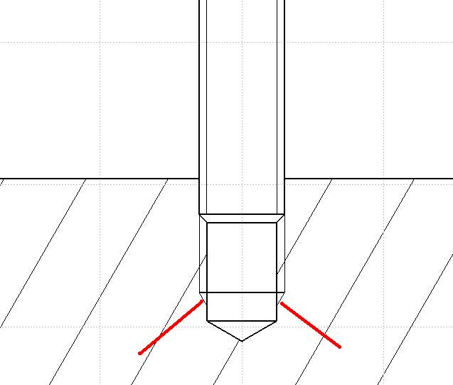

eine kurze Erläuterung zu meinem Vorhaben. Ich habe von catia.cad.de die Normteile heruntergeladen. Im Schnitt werden die Schrauben nur korrekt dargestellt wenn beim Außengewinde der Parameter "Standartgewinde" aktiviert ist.
Nun hat mir ein User folgenden Tip gegeben
CATParts der entsprechenden Schraubentypen aus dem Ordner der Bibliothek öffnen
- beim Gewinde auf Typ "Standardgewinde" umschalten
- den Parameter "Gewinde" der Konstruktionstabelle mit dem Gewinde verknüpfen. (siehe auch Doku und Forensuche)
Da du bestimmt nur wenige Schraubentypen (also verschiedene Normen) verwendest, sollt dies schnell gehen.
Weiß jemand wie man die Verknüpfungen erstellt. Wäre sehr dankbar :-)

Ein Blick in die Doku würde sicher nicht schaden.
Schau ob unter Tools -> Optionen -> Infrastruktur -> Teileinfrastruktur -> Anzeige -> "Beziehungen" aktiviert ist
Dann Doppelklick auf die Konstruktionstabelle im Baum, und etwas rumprobieren (bzw mal mit F1 die Hilfe aufrufen) wie du die Spalte des Gewindes mit dem Gewinde verknüpfst.

Servus Michael
Hier die einzelnen Schritte (Grobbeschreibung, ist ja teilweise selbsterklärend):
- Gewindetyp auf "Standardgewinde" setzen
- Doppelklick auf Konstruktionstabelle im Baum
- auf Reiter "Zuordnung" wechseln
- ganz links den Parameter "Gewindebeschreibung" suchen (ggf Filterung durch Auswahl des Gewindes im Baum) und selektieren
- rechts daneben Parameter "Gewinde" selektieren
- Schaltfläche "Zuordnen" drücken
- Datei speichern

Es funktioniert :-) :-) endlich !!! :-) Anbei ein Bild vom Schnitt. Die beiden Linien sind DIN oder?

Meiner Ansicht nach, muss beim Bolzen noch die Fase nach dem Gewinde angeordnet werden, damit die Gewindelinie auch in den Bereich der Fase hineinragt.
