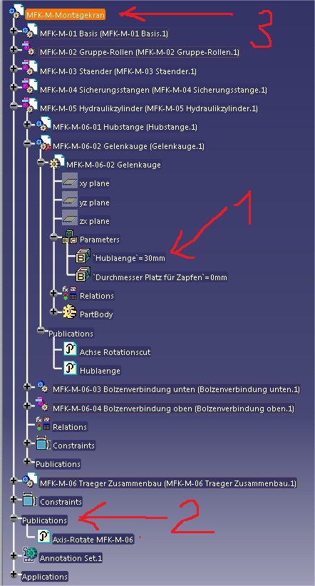

ich würde gern den Parameter Hublaenge (siehe 1) veröffentlichen so, dass er unter Publication (siehe 2) auftaucht. Dazu aktiviere ich MFK-M-Montagekran ( siehe 3) und gehe auf Veröffenlichen. Wenn ich dann den Parameter auswähl, erschein folgende Fehlermeldung ( siehe 2 Bild).
Ist es nicht möglich Parameter aus einem Part, in einer übergeordneten  Baugruppe zu Veröffentlichen?
Ich will einfach Zugriff auf den Parameter haben ohne lang nach ihm zu suchen.
Danke für eure Hilfe!

Sorry,
beim ersten mal hat das Hochladen nicht geklappt.

Hallo mb-student,
das was du da vorhast funzt so nicht.
Du kannst nur im Part den Parameter Veröffentlichen. (was du ja schon gemacht hast)
Wenn du nun den Parameter in einem anderen Part benötigst, einfach aus dem Part kopieren und in das Part einfügen wo du ihn benötigst.
Oder du legst dir den Parameter unter dem Produkt Montagekran an und kopierst ihn in dein Part.
Ich würde mir den Parameter in einem Steuerpart anlegen und dann zu den benötigten Part(s) weitergeben.
