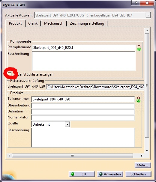

Ich möchte ja nicht das Skelett ins Assembly einfügen. Ja ich weis, ein Skelett ist fürs Assembly gedacht. Vielleicht hab ich mich auch falsch ausgedrückt mit dem was ich will. Ich will eine Datei mit gemusterten Punkten und die Punkte geben die Position der späteren gemusterten Kugeln an. Somit würde ich es als Skelett bezeichnen.
Ich will das Skelett nicht ins Assembly einbauen, weil es dann in der Stückliste auftaucht und somit die Anzahl der Teile nicht stimmt. Das ist der eigentliche Hintergrund, weshalb ich es so machen will und weil ich das Veröffentlichen testen will. Denn was nützen mir veröffentlichte Geometrie wenn ich sie nicht als (mit Verknüpfung) einfügen und benutzen kann.

Hallo Stan,
ich würde das Skelett doch ins Assembly aufnehmen, das macht die Sache viel einfacher. Es kann ja im Hide stehen und die Stückliste ist auch kein Problem:
In den Eigenschaften (Properties) der Komponente "Skelett" kannst Du bestimmen, ob sie in der Stückliste auftauchen soll oder nicht. Einfach im Register "Produkt" die Option "In der Stückliste anzeigen" deaktivieren.

Danke Mörchen   !
Ich bin öfter in den Eigenschaften, aber das ist mir noch nie aufgefallen. Eine kleine Schaltfläche die so großes bewirkt.
