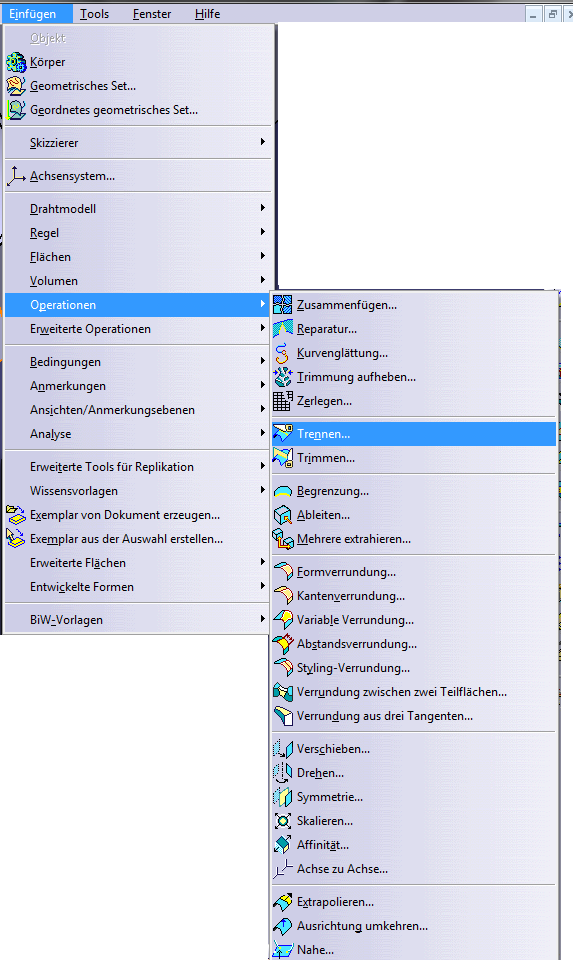

erstellt am: 25. Sep. 2011 15:14    Editieren oder löschen Sie diesen Beitrag!  <-- editieren / zitieren -->   Antwort mit Zitat in Fett Antwort mit kursivem Zitat    Unities abgeben: 1 Unity (wenig hilfreich, aber dennoch)2 Unities3 Unities4 Unities5 Unities6 Unities7 Unities8 Unities9 Unities10 Unities
leider sieht mein V5 R19 Menü wohl irgendwie anders aus als das, was du beschrieben hast..heißen die einfach anders oder fehlt mir ein Modul oder wie ist das?
MFG
ich rechne den hebel jetzt auch erstmal per hand..sind ja nur recht- und dreiecke. aber es schadet ja nicht, wenn ich weiß, wie ich das in zukunft auch für komplexe geometrien rechnen (lassen) kann. im beruf begegnen einen ja meistens eher nicht nur rechteckige balken..

Thomas Harmening
Arbeiter ツ
Beiträge: 2897
Registriert: 06.07.2001
Nix 12)
erstellt am: 25. Sep. 2011 15:22    Editieren oder löschen Sie diesen Beitrag!  <-- editieren / zitieren -->   Antwort mit Zitat in Fett Antwort mit kursivem Zitat    Unities abgeben: 1 Unity (wenig hilfreich, aber dennoch)2 Unities3 Unities4 Unities5 Unities6 Unities7 Unities8 Unities9 Unities10 Unities Nur für freaknweasel 10 Unities + Antwort hilfreich
Zusammenfassen aka Zusammenfügen
mehrere Ableiten aka mehrere extrahieren
bgrittmann
Beiträge: 12206
CATIA V5R19
Sorry, der Befehl heißt "mehrere extrahieren" (aber Zusammenfügen hast du gefunden, oder?)
freaknweasel
Maschinenbaustudent
Sehen Sie sich das Profil von freaknweasel an!   Senden Sie eine Private Message an freaknweasel  Schreiben Sie einen Gästebucheintrag für freaknweasel
Beiträge: 13
Registriert: 04.04.2011
Catia V5 R19 @Win7
erstellt am: 25. Sep. 2011 17:32    Editieren oder löschen Sie diesen Beitrag!  <-- editieren / zitieren -->   Antwort mit Zitat in Fett Antwort mit kursivem Zitat    Unities abgeben: 1 Unity (wenig hilfreich, aber dennoch)2 Unities3 Unities4 Unities5 Unities6 Unities7 Unities8 Unities9 Unities10 Unities
Habs jetzt auf beiden Wegen mal berechnet. Danke für die schnelle Hilfe (am heiligen Sonntag  ).
