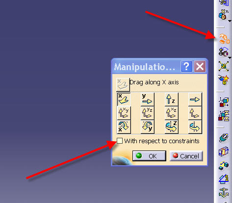

Servus,
Im AssemblyDesign gibt es die Möglichkeit Teile zu bewegen und die gesetzten Bedingungen zu berücksichtigen.
Das funktioniert dann aber immer nur in eine Richtung (also drehen oder schieben) und nicht im Raum!
Siehe Anhang.

Hallo Daniel,
den Manipulationsbefehl kenne ich, jedoch macht er nicht ganz dass, was ich meine...

Hallo lokm,
Du musst nur die entsprechenden Freiheitsgrade haben, um das Produkt wunschgemäß zu manipulieren. Der Befehl "Manipulation" ist schon richtig. Alles, was darüber hinausgeht, ist ein Fall für Kinematics.

Hallo Mörchen,
ich hab mir die Sache gerade noch mal angesehen und durch probiert. Ihr habt beide recht. Vielen Dank!
