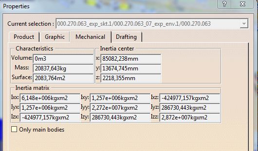

hallo Leute
Ich hab ein Problem, bei der Bestimmung des Masse einer Baugruppe!
Bestimmung der Masse ist so ja ganz einfach, aber mein problem ist das ich mehrere Skeleton in meiner Struktur angelegt habe die auch ein Gewicht anzeigen obwohl es ja keine Masse haben dürfte!
Als anhang hab ich ein Skeleton gemessen, es hat ein Volumen von 0 und eine Masse von 20000kg! wie kommt das ?
wie kann ich verhindern, das das Skeleton eine Masse hat?

Wenn du in deinem Skelett Flächen hast, denen keine Dichte (Material) zugewiesen wurde, verwendet CATIA 10kg/m².
Am einfachsten ist es, wenn du die Skelette vor dem Messen deaktivierst.

ja das deaktivieren darf ich laut unseren Catia richtlinien nicht! auf diese idee bin ich auch schon gekommen;-)
trotzdem danke

Sind alle Teile im Hauptkörper konstruiert (oder hast du mehrere "unverboole'te" Körper in einem Part)? Dann aktiviert mal "nur Hauptkörper".

das ist auch der Sinn von dem Haken "nur in Hauptkörper". Die Geometrie liegt in den Hauptkörpern und Hilfsgeometrie soll in geometrischen Sets definiert werden. So auch bei Skelettmodellen. Du kannst aber auch einfach ein Material (ohne Link) in das Skelett ziehen und eine Masse von 0,000000000000000000001 oder so mit Namen Skelett angeben. Dann wird die berechnete Masse verschwindend gering.
Ich kann ja noch verstehen, dass ohne Material eine Standarddichte vergeben wird, aber was ich generell nicht verstehe ist, warum DS nicht wenigstens einen Haken zur Verfügung stellt oder ein Material mit Dichte = 0 zulässt, damit man wenigstens die Chance hat etwas aus der Berechnung nehmen zu können.

wir haben (schon länger her) auf Nachfrage mal die Antwort bekommen, das eine Dichte von 0 systembedingt nicht möglich ist, da sonst bei Berechungen Divisionen durch 0 auftreten.
Klingt auch irgendwie logisch.
Die empfohlene Vorgehensweise war/ist: alles was nicht mit berechnet werden soll (weil keine Masse) ist von der Berechung auszuschliesen.
Mit einer Dichte von 0,00001 wird ein Berechung aber auch schon hinreichend genau wenn die Modelle nicht gerade das Volumen eines Hauses haben.
