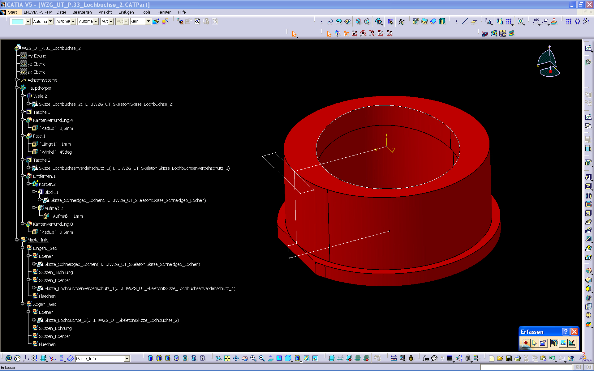

Guten Morgen zusammen
Ich habe eine Baugruppe das über Skeleton ( Veröffentlichungen) gesteuert wird.
Jetzt habe ich beim ändern einer Skizze für einen Körper die Baugruppe aktual. lassen
und das entsprechende Part kann ich in mehr richtig bearbeiten , z.B eine Fase Radius oder sonstiges
da der ganze Körper ,,gehighlited,,ist soll heissen ich kann keine einzelne Kante mehr anwählen
sonder nur noch der ganze Körper.Habe auch schon eine CAT DUA V5 vorgenommen.
Bin für jeden Vorschlag dankbar
mit freundlichen Grüssen KH

hast du vielleicht einen Filter (zB Volumenfilter) in der Symbolleiste "Benutzerauswahlfilter" aktiviert?

Hallo Bernd
Habe nachgeschaut. Benutzerauswahlfilter steht leider nicht auf Volumenfilter.
Der Körper ist vor dem aktual. noch i.o. Als ich dann eine aktual. startete zeigte
der Körper an das Fasen und Radien nicht mehr ergeugt werden können da er die Kanten dazu nicht mehr findet.

kannst du mal einen Screenshot des Baumes posten?

Hallo Rick Schulz
anbei Bild zu dem Problemteil.

Für mal ein Update des Parts durch. Funktioniert es dann wieder?

Nein . Als ich im Skeleton was änderte und diese Skizze auch in diesen Körper mit Verknüpfung hineinkopiert
wurde, ( dieser Körper braucht die im Skelton geänderte Skizze garnicht, diese nicht benötigten Skitzen Plans usw
werden am Schluss gelöscht) . merkte dieses Part die Änderung der Skizze und will aktual. werden.
Natürlich wird nur die reinkopierte Veröffentlichung aktual. . Diese hat aber wie erwähnt keine Bedeutung für den Körper.
Trotzdem kann er die kanten nicht mehr zuordnen weil für ihn der Köper alles eins ist ( ohne kanten)

Aktualisiere mal die erste Kantenverrundung manuell. Dann mal diese in Bearbeitung setzen. Passt die Darstellung?
