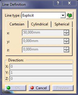

hallo
ich beschäftige mich gerade mit der Funktion "Isolate" in Catia!
Nachdem ich z.B ein Linie isoliert habe und dann keine " children und parents" mehr besitzt, möchte ich dies wieder zurücksetzen?
weiß jemand wie dies möglich ist`?
Mit freundlichen Gruß
Mörchen

Hallo finalcad,
willkommen im Forum.
Ja, das geht. Einfach die isolierte Linie im Baum doppelklicken. Im Definitionsfenster steht Linienart "explizit". Hier musst Du was anderes wählen und die entsprechenden Eingaben machen. Damit hat die Linie neue Eltern...

erstellt am: 01. Sep. 2011 10:47    Editieren oder löschen Sie diesen Beitrag!  <-- editieren / zitieren -->   Antwort mit Zitat in Fett Antwort mit kursivem Zitat    Unities abgeben: 1 Unity (wenig hilfreich, aber dennoch)2 Unities3 Unities4 Unities5 Unities6 Unities7 Unities8 Unities9 Unities10 Unities
danke schonmal!
aber woher weiß ich wie meinen alten Bedingungen waren?
wenn ich z.b eine baugruppe benutze die ich seit langem nicht mehr bnutzt habe!
möchte nämlich keine neuen Bedingungen erstellen

erstellt am: 01. Sep. 2011 10:49    Editieren oder löschen Sie diesen Beitrag!  <-- editieren / zitieren -->   Antwort mit Zitat in Fett Antwort mit kursivem Zitat    Unities abgeben: 1 Unity (wenig hilfreich, aber dennoch)2 Unities3 Unities4 Unities5 Unities6 Unities7 Unities8 Unities9 Unities10 Unities Nur für finalcad 10 Unities + Antwort hilfreich
Die alten Refrenzen sind verloren, wenn Du sie selbst nicht mehr weißt. Aber Du kannst ja neue sinnvolle Referenzen machen.

erstellt am: 01. Sep. 2011 10:57    Editieren oder löschen Sie diesen Beitrag!  <-- editieren / zitieren -->   Antwort mit Zitat in Fett Antwort mit kursivem Zitat    Unities abgeben: 1 Unity (wenig hilfreich, aber dennoch)2 Unities3 Unities4 Unities5 Unities6 Unities7 Unities8 Unities9 Unities10 Unities
ja das wollte ich ja vermeiden!
es muss doch einen Weg geben um die alten wiederzubekommen

erstellt am: 01. Sep. 2011 11:03    Editieren oder löschen Sie diesen Beitrag!  <-- editieren / zitieren -->   Antwort mit Zitat in Fett Antwort mit kursivem Zitat    Unities abgeben: 1 Unity (wenig hilfreich, aber dennoch)2 Unities3 Unities4 Unities5 Unities6 Unities7 Unities8 Unities9 Unities10 Unities Nur für finalcad 10 Unities + Antwort hilfreich
Soweit ich weiß geht das nicht. Vielleicht weiß jemand anderes mehr...

Original erstellt von Mörchen:
Solange es im Undo-Stack ist gehts mit Undo ... Danach weiss ich auch nix mehr
Das Element neu parametrisch erzeugen und mit Replace austauschen waere noch eine Option ... Aber auch dann muss man selber wissen, was man hier macht. Auch hier handelt es sich um kein 'Rueckerinnern' ... 'hmm, wie bin ich denn damals vor vielen Jahren, vor dem Isolate, definiert worden' seitens des Elements.
Sagen wir mal so, angenommen es gaebe so ein 'Un-Isolate' ... dann waere es normalerweise im Kontextmenue zu finden
Ein 'Un-Isolate' stoesst aber zwangslaeufig auf folgendes Problem: Nach Isolate kannst Du die (exclusiven) Eltern loeschen, ohne Probleme oder Fehlermeldung.
Der Versuch eines 'Un-Isolate' wuerde also in diesem Falle zwangslaeufig auf einen Fehler laufen ('Cannot un-isolate this item. Its parents have been deleted' - oder so aehnlich)..
Fuer die Praxis: Wenn Du nicht weisst, ob Du ein Element tot oder lebendig haben willst, dann gib dem Ding einen sinnvollen Namen, mach dann Copy-Paste_Special-As_Result (die Kopie hat dann denselben Namen, so findest Du lebendiges und totes Element wieder zusammen), und lass beide im Modell drin.
Du kannst dann das tote wieder durch das lebendige ersetzen (Replace), falls noetig.

Original erstellt von finalcad:
das kann garnicht gehen, da sobald die Referenz weg ist, der Link und damit auch die Synchronisierung dahin ist. Außerdem wird aus dem Element ein anderes, da es keine Referenz mehr, sondern einfache Geometrie ist. Das ist AFAIK ja Sinn und Zweck der Isolate-Funktion.
Klar wenn es im Redo/Undo-Stack ist, kannst du es wieder Rückgängig machen. Ansonsten ist die Referenz weg!

Isolieren ist eine Art Löschfunktion. Der Link und Bezug wird gelöscht. Wie üblich bei einer Löschaktion, sind die Daten weg, sobald diese aus dem Redo/Undo-Stack raus sind.
Dementsprechend ist es egal in welcher Workbench man diese Funktion ausführt. Das Element wird ein anderes und die Informationen der Referenzen sind dahin.
