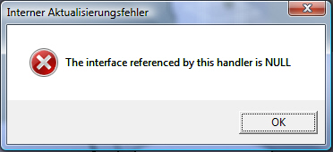

Hallo gemeinsam,
ich arbeite seit ein paar Wochen an einer Baugruppe. Nach dem Einfügen eines vorhandenen Parts aus der Bibliothek (...Exemplar als neue Komponente) verknüpfe ich das neue Teil mit Kongruenz mit der Baugruppe.
Ging bis gestern gut, jetzt taucht nach der Kongruenz immer wieder die Fehlermeldung auf (siehe Bildchen)
"The interface refenced by this handler is NULL".
Hat jemand eine Idee, wieso ich keine Kongruenz-Bedingung mehr erzeugen kann?
..CATSettings löschen hat auch nichts gebracht
..probeweise das selbe Teil mit Kongruenz in einer Unter-BG positioniert -->> HIER ging's! Warum nicht in der Haupt-BG??
Vielen Dank vorab
Grüße vom Rande des Teutoburger Waldes
Dirk

Hallo Charly,
hast du die Hauptbaugruppe mal gecleant? Ich kenne diesem Fehler und konnte ihn entweder durch clean bereinigen bzw. musste ich vor dem Cleanen alles entladen. Manchmal kann es aber auch sein, dass eine verbaute Komponente den Fehler mitgebracht hat. Da hat dann ein Löschen dieses Objektes und Neueinfügen geholfen. Dafür musst du allerdings systematisch löschen, dann nach erfolgreichem Finden neuladen und dann das vermeindliche Objekt löschen und neue einfügen.
HTH

Hallo Rick,
danke für Deinen Tip.
CATDUA in der Haupt-BG hatte nichts gebracht, kompletten CATDUA-Lauf dauert lange/hab ich noch nicht gewagt (ca. 300 Parts in 10 Unter-BG's). Alles vorher entladen? Läßt du die vorhanden Bedingungen drin? Alle Bedingungen neu ist auch relativ zeitaufwendig...
Irgendwo kneift's in der Haupt-BG....

Nein entladen heist wirklich nur entladen. Die Bedingungen etc. bleiben drin. Es kann allerdings bei einem solchen Problem durchaus dazu kommen, dass nach dem Clean etwas fehlt bzw. eben der "defekte" Link Gecleant > Gelöscht wurde. Also danach alles vernünftig kontrollieren

Alternativ könntest du versuchen, eine neue Baugruppe zu erstellen und alle bisherigen Unterbaugruppen und Teile deiner Baugruppe bis dahin zu kopieren (mit Bedingungen, kann unter Tools-Optionen eingestellt werden) und in der neuen einfügen. Dann die alte Baugruppe bei optischer Gleichheit mit der neuen schliessen und die neue mit derselben Bezeichnung sichern wie die alte (=alte damit überschreiben).
Achtung: vorher Sicherheitskopie der alten machen, wenn du mit PDM-Systemen arbeitest; ebenso könnte es sein, dass du eine anhängige Zeichnung danach etwas mühseliger umhängen musst.

Danke Rick, danke Thomas,
ich werde beide Varianten bei Gelegenheit testen (momentan läuft mir die Zeit weg).
U's an euch beide unterwegs
