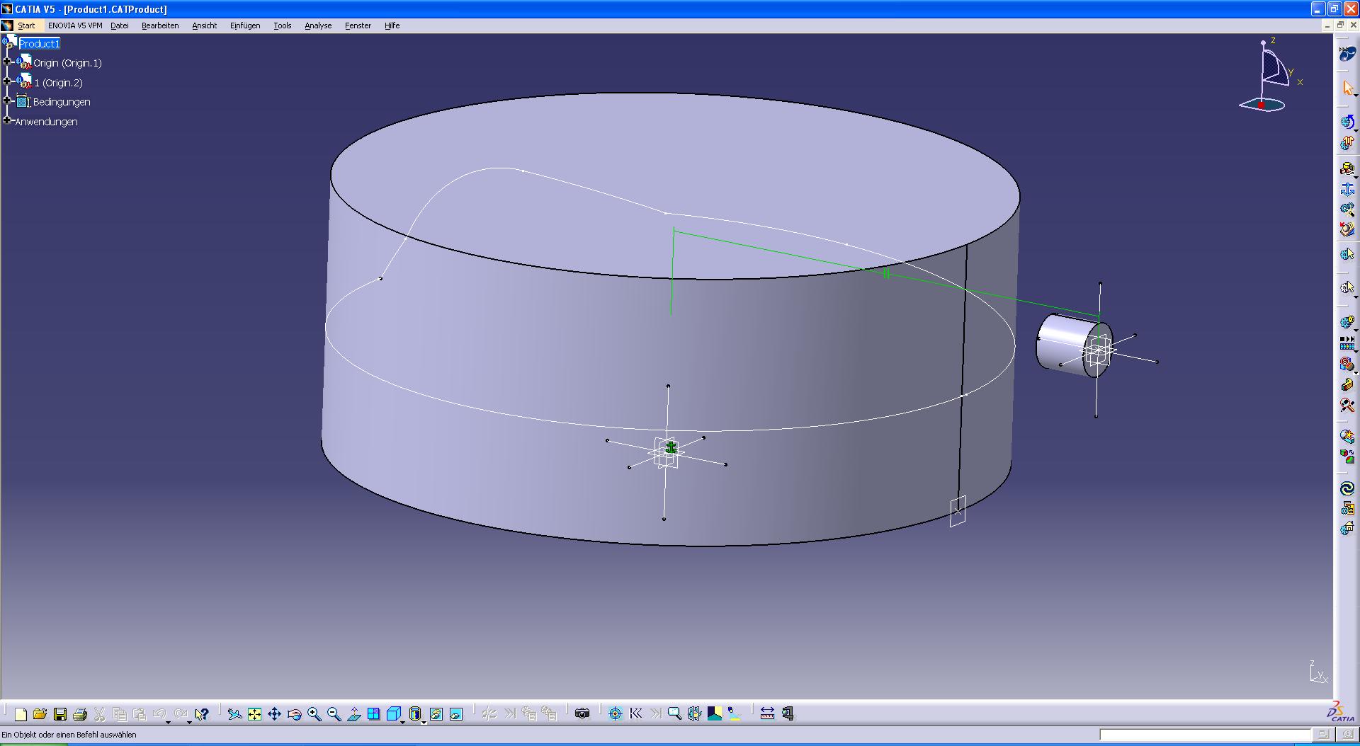

Hallo Leute!
Ich suche eine Möglichkeit einen Linienzug auf einen Körper zu projezieren. Im Generative Shape Design gibt es die Funktion aber die Ergebnisse sind nicht zufriedenstellend, da der Linienzug nicht komplett um den Zylinder projeziert wird. (Die Länge des Linienzuges entspricht genau dem Umfang des Zylinders.)Oder geht das nicht mit dem Befehl?
MfG Marco

Hi Marco.
Das wird die Funktion "Project" nicht hergeben! Was du benötigst wird - so denke ich - mit der "DEVELOP" - Funktion (aus dem GSD) gehen. Ist allerdings von deiner Lizenz abhängig!
gruß, Tom

Hallo an alle!
Das projezieren klappt einwandfrei. Nun meine Frage. Ist es jetzt möglich aus den zwei Zylindern und der projezierten Linie (siehe Bilder)im DMU-Kinematics ein Translationsvolumen zu erzeugen? Muss man die zwei Zylinder vorher im Assembly Design so vorpositionieren das man im DMU nur noch die kinematischen Bedingungen setzen muss? Ich schieb auch mal die Datei mit rein vielleicht kann ja mal jemand nen Blick drauf werfen. Wenn es nicht zuviel arbeit ist. Ich hab im Forum die anderen Beiträge zum Thema Translationsvolumen schon gelesen da existiert auch so ein kleines Filmchen genau so soll das bei mir auch mal aussehen aber da komm ich einfach nicht hin.
Mfg Marco
