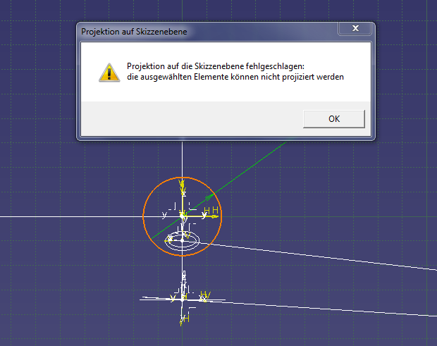

Danke für die schnelle Antwort.
Die Einstellung war noch nicht aktiviert, jedoch passiert auch nicht viel wenn ich sie aktiviere.
Muss nach Aktivieren der Einstellung das gesamte Product neu erstellt werden?
Habe auch versucht mein Problem wie hier genannt zu lösen jedoch auch ohne Erfolg.
Beim Versuch den Außenradius im Skelett zu projizieren, erhalte ich nur folgende Fehlermeldung:
Code:
Projektion auf Skizzenebene
Projektion auf die Skizzenebene fehlgeschlagen:
die ausgewählten Elemente können nicht projiziert werden
OK

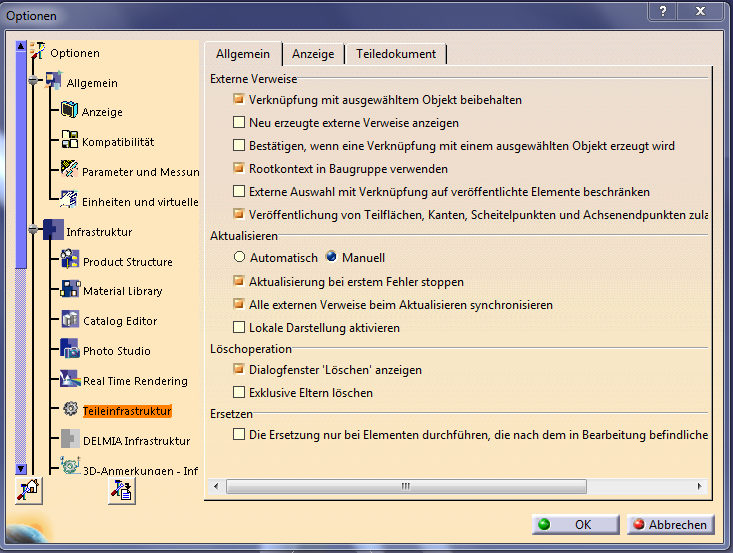

Hallo Andi,
kann es vll. sein, dass auf der gleichen Karte in den Optionen der Haken "Externe Auswahl mit Verknüpfung auf veröffentlichte Elemente beschränken" aktiviert ist?
MFG
Rick Schulz
Andi1888
Sehen Sie sich das Profil von Andi1888 an!   Senden Sie eine Private Message an Andi1888  Schreiben Sie einen Gästebucheintrag für Andi1888
Beiträge: 18
Registriert: 16.08.2011
erstellt am: 16. Aug. 2011 10:22    Editieren oder löschen Sie diesen Beitrag!  <-- editieren / zitieren -->   Antwort mit Zitat in Fett Antwort mit kursivem Zitat    Unities abgeben: 1 Unity (wenig hilfreich, aber dennoch)2 Unities3 Unities4 Unities5 Unities6 Unities7 Unities8 Unities9 Unities10 Unities
Leider nicht.
Habe mal ein Bild angefügt von den Optionen angefügt.
Gibt es eventuell noch einen anderen Weg das Product mit dem geänderten Skelett zu aktualisieren?
Ich bin bis jetzt immer den Umweg gegangen, dass ich das jeweilige Teil angeklickt habe und dann bei den jeweiligen Rohren immer die Skizzen für die "Rippe" und "Rille" neu definiert habe.
