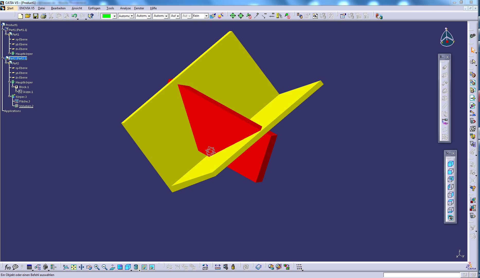

Hallo liebes Forum
Normalerweise habe ich es bisher immer geschafft mir slebst zu helfen. Nun bin ich aber soweit das ich Hilfe von Euch brauche.
Ich möchte gern das rote Teil so beschneiden das es saugend in das gelbe hineinpasst. Allerdings schaffe ich es nicht über schneiden oder boolsche op. Was mache ich da falsch?

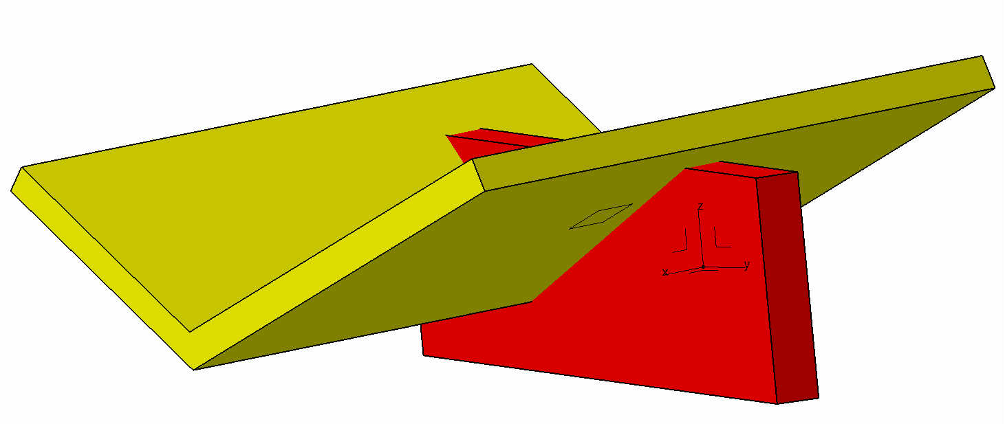

Hallo woody2,
du kannst den Roten Körper an der Rückseite des gelben Körpers "splitten".
Gruß Uwe

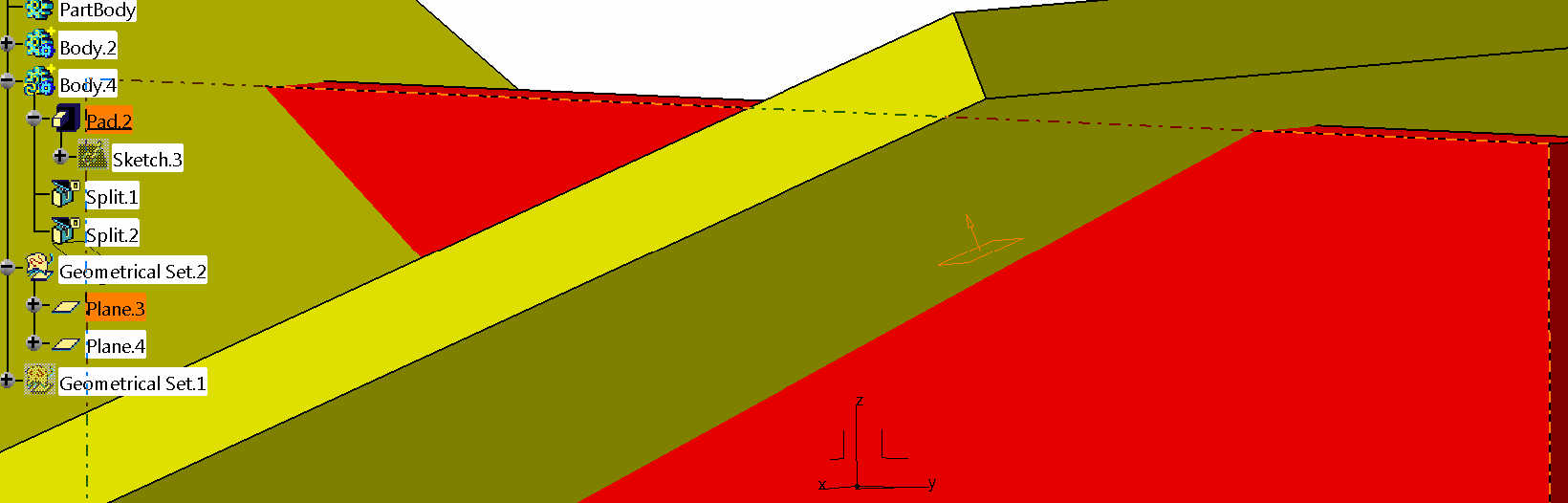

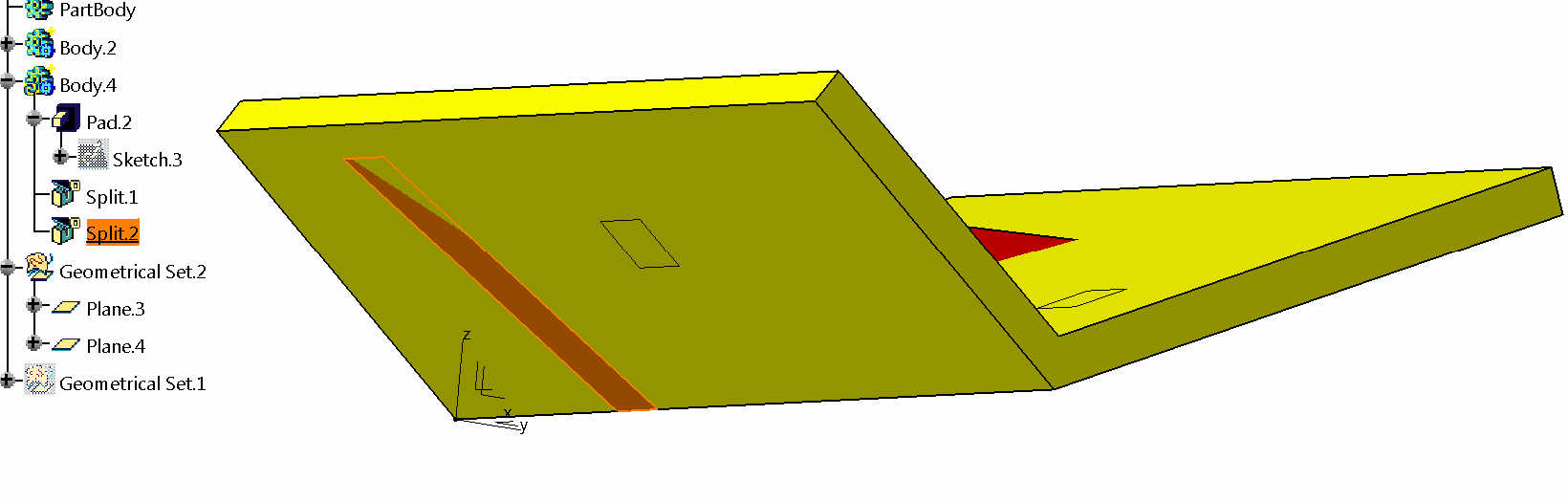

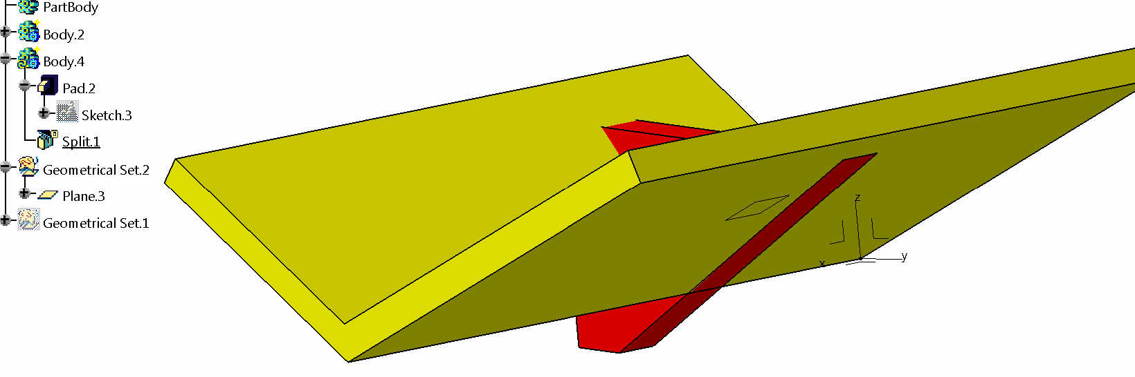

Hallo woody2,
ich stell mir vor, das du das rote Teil am gelben abschneiden möchtest.So das es aussieht wie ein Staustufe?
Bin ich da richtig?
Wenn ja dann kannst du den roten Körper jeweils an der inneren oder äußeren Seite des gelben Körper beschneiden.
Siehe Bilder.
Gruß Uwe

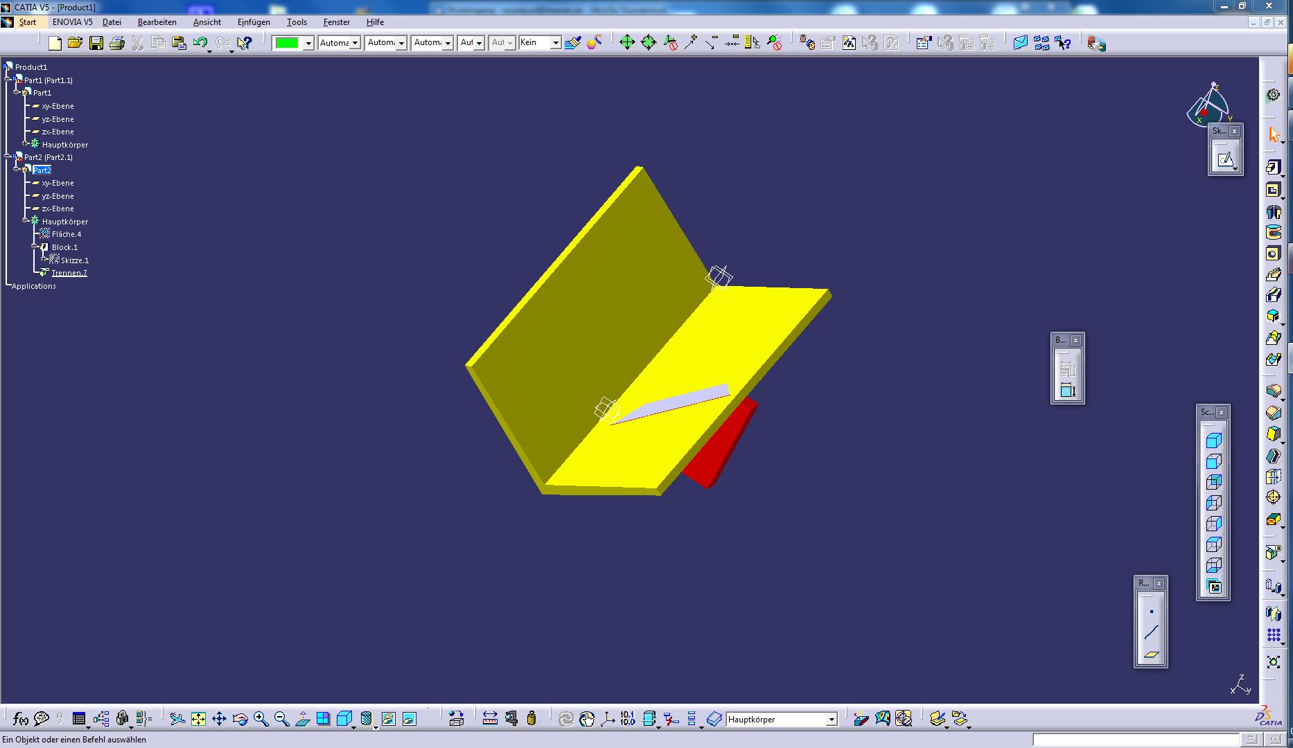

Hallo Uwe
Vielen dank für die Mühe die Du Dir gemacht hast, extra das Teil nachzuzeichnen.
So wie Du es gemacht hast, klappt es wunderbar. Ich möchte aber das rote Teil auf der innenkehle des gelben beschneiden. Wenn ich das mache, verschwindet aber der innere Teil des roten. Mein gewünschtes ergebniss ist genau anders herum.
Wie erreiche ich das der innere Teil stehen bleibt und nur die äusseren verschwinden?
Woody

Hi Woody,
einfach doppelklick auf Trennen und den Pfeil umdrehen.
Fertig!

Oh mann. Wie konnte ich denn diesen Richtungspfeil die ganze Zeit übersehen. Asche auf mein Haupt. Dir trotzdem vielen Dank für die Hilfe.
