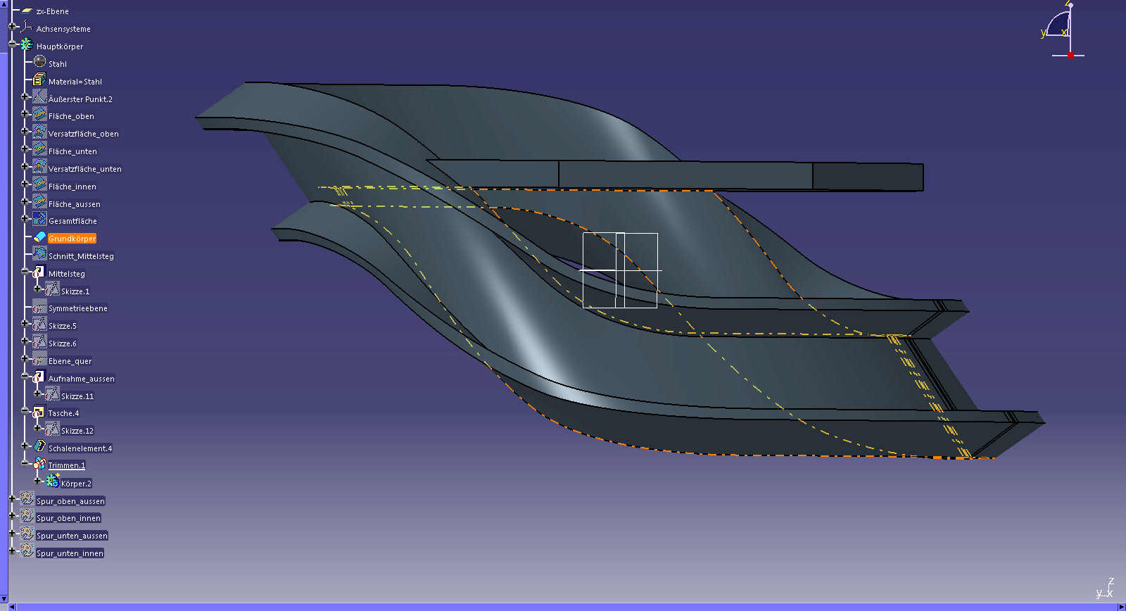

Hallo Tom,
danke! So ähnlich sieht das bei mir nun auch aus.
Die Schwierigkeit besteht jetzt darin, das Innere mit Material zu füllen. Bei dem Bild oben (aus Pro/E) konnte ich mit einem Zug für das Bahnprofil arbeiten. Hier in CATIA wendete ich "Schalenelement" an. Nur kann ich dann nicht mehr Material beliebig in den Ring hineinragen lassen und das anschließend mit dem Schalenelement auch noch entfernen. Das funktioniert leider nicht.

Hi Benni.
Das sieht doch schon gut aus! Willst du das gesamte Teil mit einer Wandstärke beaufschlagen,oder nur die Nabe? Wennsnur die Nabe sein soll, solltest du mit unterschiedlichen Bodies arbeiten und kdiese dann über boolesche Verknüpfungen zusammenbringen!
P.S. Achja, nun seh ichs! Wenns wie auf dem oberen Bild ausschauen soll: erzeuge die in einem separaten Body eine Massieve Platte, die erbarmungslos durch alles durchläuft und verbinde die mit dem Rest über "union Trim"

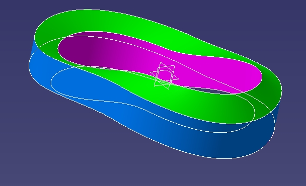

Hi Tom!
Das war schon sehr hilfreich! Mit Booleschen Verknüpfungen habe ich bisher nicht gearbeitet und bin daher leider nicht auf diese Idee gekommen.
Nächster Punkt: Die Platte müsste in der mittleren Ebene erzeugt werden (s. Bild)und ist daher eigentlich gar nicht durch den bestehenden Körper begrenzt.
Daher habe ich das Ganze zunächst einmal nur mit Versatz nach oben nachgespielt.
Komme ich da trotzdem irgendwie weiter?

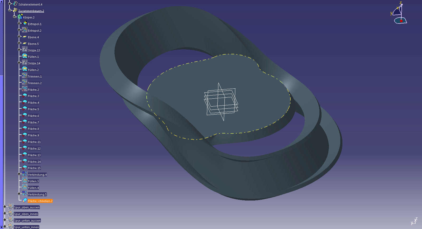

Ich habe jetzt in einem zweiten Körper die inneren Flächen extrapoliert und dann mit zwei Ebenen (im Abstand der gewünschten Dicke der mittleren Platte) nach oben und unten getrimmt (WSD). Die Verschmelzung der Teilflächen wurde dann mit Volumen versehen, so dass es jetzt so aussieht (s. Bild).
Schön ist das aber nicht.
Gruß Benni

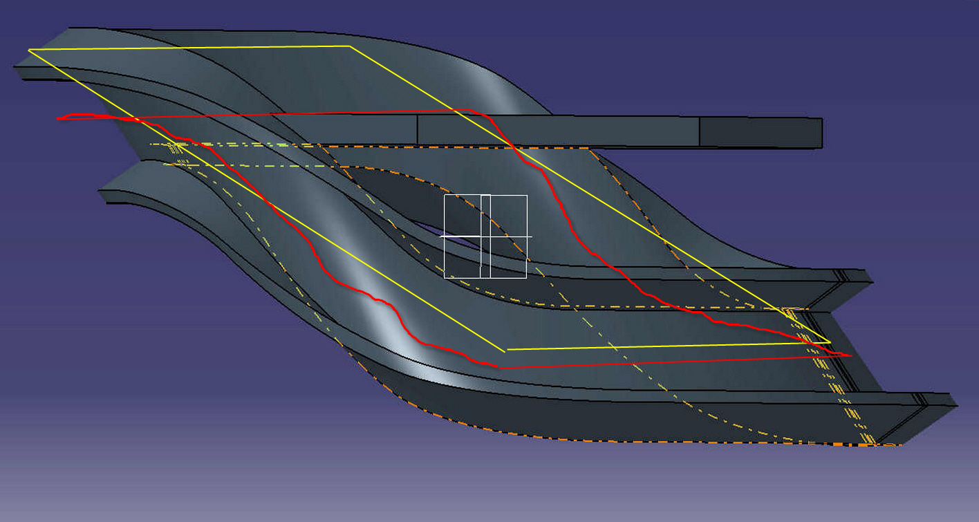

Vespafahrer
Beiträge: 822
Registriert: 12.02.2007
____________________
Dell Precision M6800
Win 10 Pro 1903
NVIDIA Quadro K3100M
Intel® Core™i7 CPU
4930MX @ 3GHz
3.2GHz, 32 GB RAM
____________
CATIA V5R19-28
SolidWorks 2018 SP5
erstellt am: 01. Aug. 2011 19:40    Editieren oder löschen Sie diesen Beitrag!  <-- editieren / zitieren -->   Antwort mit Zitat in Fett Antwort mit kursivem Zitat    Unities abgeben: 1 Unity (wenig hilfreich, aber dennoch)2 Unities3 Unities4 Unities5 Unities6 Unities7 Unities8 Unities9 Unities10 Unities Nur für Benni930 10 Unities + Antwort hilfreich
Servus,
da Du wohl einen großen Höhenunterschied hast wird das wohl nur mit einer schrägen Wand (gelb eingezeichnet) oder einer Wand die der Kontur angepasst ist (rot eingezeichnet) gehen.
Daniel
