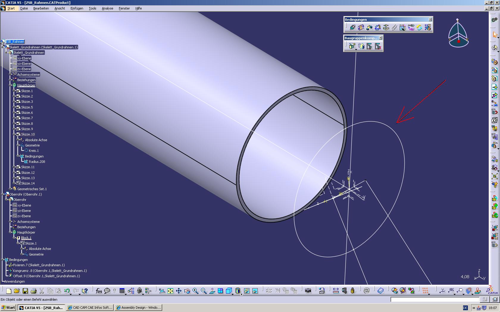

ich habe ein Problem bei meiner Belegaufgabe und würd mich über ein wenig Hilfe sehr freuen.
Mein Problem besteht darin, dass ich nicht weiß wie ich den im Bild gezeigten Rohraußendurchmesser von dem mit Pfeil gekennzeichneten Profildurchmesser abhängig mache.
Vielen Dank schonmal.
Gruß Dennis

Hallo Dennis,
herzlich willkommen im Forum.
du musst einfach in den Sketch des Rohres gehen und das Profil in den Sketch projizieren.
Tausche den alten Kreis mit der projizierten Geometrie aus.
Gruß Uwe

am besten ist es den Kreis (die Skizze) im Skelett zu veröffentlichen und die Veröffentlichte Skizze mit "Kopieren /Past special" und der Auswahl "als Ergebniss mit Verknüfpung/as result with link" in des Betreffende Part zu Kopieren und direkt für die Konstruktion des Oberrohrs zu verwenden

Hat alles geklappt, der Beleg ist fertig. Vielen Dank an alle
