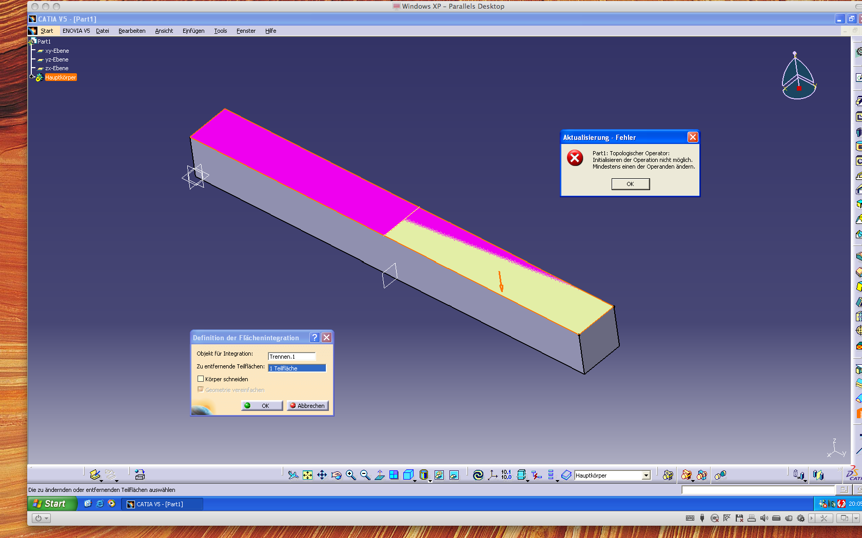

habe zuerst die Fläche abgeleitet in der Mitte an der Ebene Geschnitten und wollte sie dann aufnähen. Dabei kommt dieser Fehler.
Was mache ich falsch?

Ohne den Haken bei "Geometrie vereinfachen" sollte es Funktionieren .

mit einem Split an einer Ebene geht das tatsächlich nicht   .
Splitte mal mit einer Skizze. Dann funktioniert das auch...
Soll mal einer verstehen   ...
Daniel
Edit: ach ja, und "Geometrie vereinfachen" deaktivieren!
