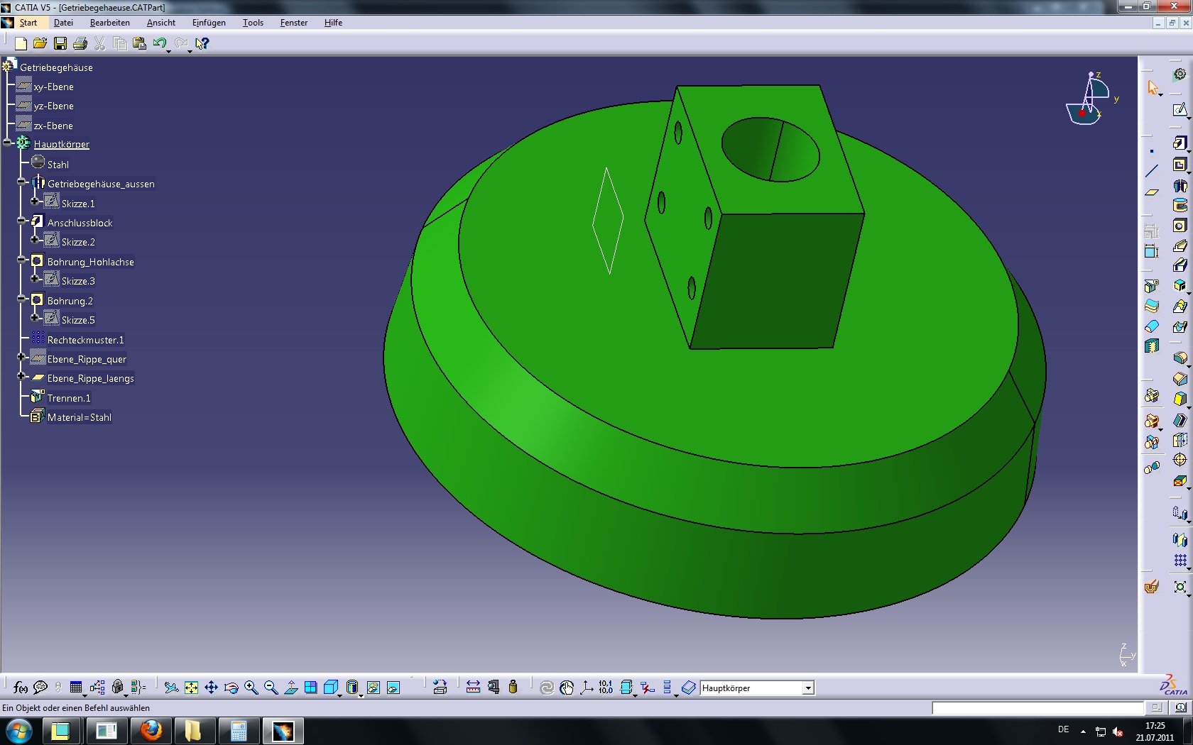

ich habe das Forum schon durchsucht und bin dabei auch zu ähnlichen Fragestellungen gekommen. Allerdings entspricht wohl alles nicht so ganz dem, was ich benötige.
Um die Aussenkontur des Gehäuses zu erhalten, soll der Volumenkörper mit einer Ebene geschnitten werden.
Wie könnte ich da vorgehen?
Vielen Dank!

Hallo Benni,
wechsel in den workbench Generative shape Design. Hier findest Du das Icon Verschneidung (Intersection)in der Symbolleiste "Drahtgeometrie" (oder im Hauptmenü "Einfügen" / Drahtmodell / Verschneidung.
Dann einfach den Körper und eine geeignete Ebene anklicken.

Hallo Mörchen,
super, danke! Nachdem ich wusste, dass es sich dabei um das richtige Tool handelte, probierte ich noch etwas. Anscheinend ist die Auswahl des Volumenkörpers nicht mehr möglich, wenn schon der rechteckige Block konstruiert wurde.
Benni

Hallo Benni930,
beim selektieren der Funktion Intersect einfach auf den Hauptkörper klicken.
Dann erhäst du die richtige Geometrie des gesamten Bauteiles.
