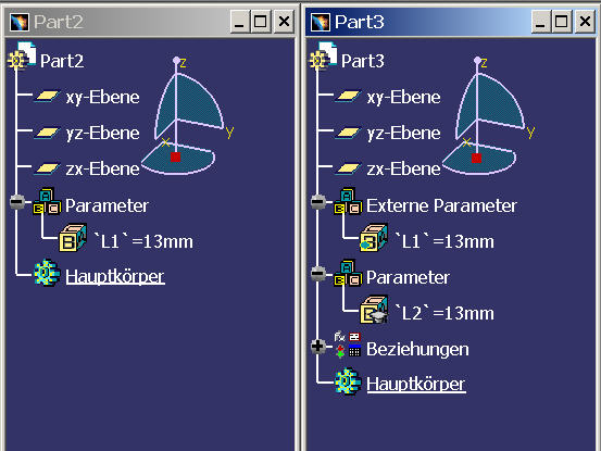

folgendes Problem, und zwar habe ich ein Product in dem mehrer Parts enthalten sind. In dem ersten Part sind nur Parameter die für die restlichen Parts relevant sind bzw. benutzt werden müssen. Wie schaffe ich es nun die Parameter in den anderen Parts mit den Parametern im ersten Part so zu verlinken, dass diese sich automatisch mit verändern wenn im ersten Part neue Parameter geladen werden.
Die Parameter im ersten Part werden aus einer (Excel)-Konstruktionstabelle extern geladen.
Ich bin jetzt schon auf verschiedene Beiträge gestoßen in denen steht, dass man dieses Problem mit Externen Parametern lösen kann, nur bin ich noch nicht dahinter gekommen wie man genau diese Externe Parameter erstellt. Es hieß auch irgendwo dass man die Parameter veröffentlichen muss, nur kam ich da auch nicht weiter...

Hallo Sääb,
wilkommen im Forum.
Bild beachten!
Part2 hat einen Parameter L1 =13mm
In Part3 einen neuen Parameter gleichen Typs erzeugen: hier L2
dann Formel hinzufügen und L1 in Part2 selektieren.
Fertig.
Bertel

Hallo Sääb,
du musst den Parameter zuerst publizieren. im Part selber --> Tools --> Publication und den Paramter anklicken --> OK --> Diese Publication (Im Baum ganz unten) kannst Du mit Link ins nächste CatPart kopieren. Du muss allerdings ein bisschen aufpassen dass Du nicht wild in jede Richtung verlinkst, sonst bekommst du einen UpdatLoop.
Wolfgang
