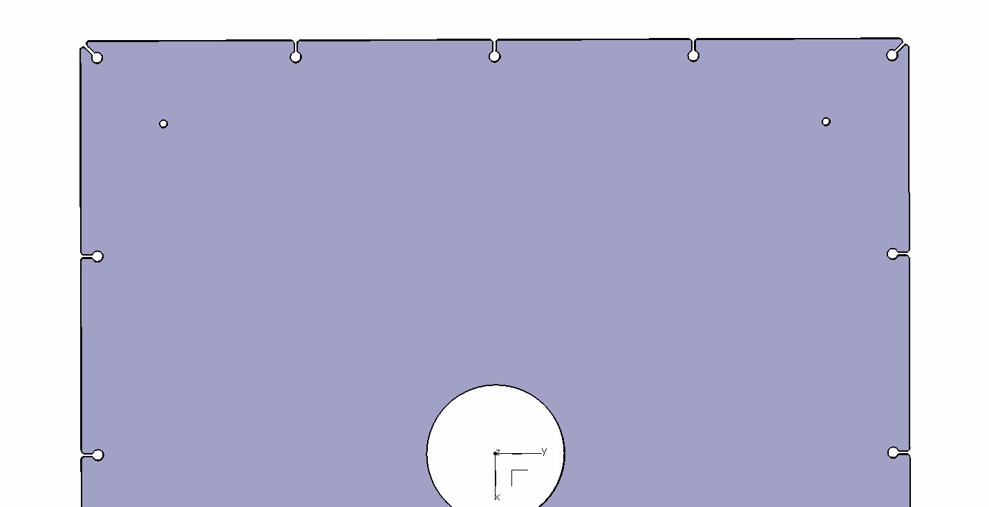

Hallo Kollegen,
ich habe eine Fundamentplatte (siehe Bild) in der gleich die Befestigungslöcher, an der Platte außen rum, im Brennschnitt mit ausgebrannt werden.
So eineAussparung zu machen ist ja kein Problem, aber da dies dann ja an der Platte "umlaufend" sein soll, wird es schwierig.
Ich habe schon mehrere Lösungen "erdacht" bin aber noch auf kein komfortable gekommen.
1. In einer Skizze die Ausspahrung erzeugen und dann in der Skizze diese dupliziern, spiegeln oder drehen.
hierbei kann man ja sogar die internen Maße mitnehmen, aber die externen Maße/Definitionen gehen nicht so richtig.
2. Die Aussparung einmal erzeugen und im 3D spiegeln, Mustern und drehen, geht auch nicht so richtig, da es auch andere Platten gibt, die nicht Spiegelsymetrisch sind.
vor allem bei schrägen Kanten wird dies wohl schwierig.
3. Könnte man für jede "Richtung" eine Aussparung machen, und dies dann über ein Muster vervielfältigen, was mich auch nicht glücklich macht.
Wie schon gesagt, habe ich noch keine komfortable Lösung gefunden.
Am liebsten wäre mir die Aussarung einmal zu erstellen, und dann über ein Muster vervielfältigen, wobei die Orientierung nach der Ausßenkante der Platte gehen sollte.
Oder man könnte die Ausspahrung, ohne Muster, an der Außenkante entlang laufen lassen.
Habe hierbau auch an das Prinzip eines Zahnriemens gedacht, aber die Form der Aussparung läßt dies nicht zu.
Bin auf eure Ideen gespannt.
Gruss Markus

so was lässt sich Programmieren oder wenn du die Handarbeit nicht scheust für eine begrenzte Anzahl an Ausschnitten kannst du diese auch als PowerCopy definieren und danach so oft du sie benötigst einsetzen. Als referenzen könnten der Bohrungsmittelpunkt und die Kante aussen genügen, um den Ausschnitt damit positionieren zu können.
Diese Power Copy könnte man dann (falls Lizenz vorhanden) in mit PKT mustern.

an Powercopy hatte ich bisher nicht gedacht.
Habe das auch mal ausprobiert.
An einer geraden Kante ist es kein Problem, habe ich hinbekommen.
2. Versuch war dann an einer verundeten Ecke, das habe ich bisher noch nicht hinbekommen.
Muss aber vermutlich ein 2. PowerCopy sein.
Was ich bei der Methode vermisse, ist dass ich die Größe nicht zentral steuern kann, da ja jede Ausspahrung seine eigene Skizze hat.
Was aber vermutlich nicht so schlimm ist, da die Aussparungen ja immer gleich sind.
Ich werd das mal weiter verfolgen.

Hallo MarkusK,
du brauchst nur dein Stützelement in deiner Powercopy mit einer Fläche auszutauschen, dann sollte es auch an einem Radius funktionieren.
