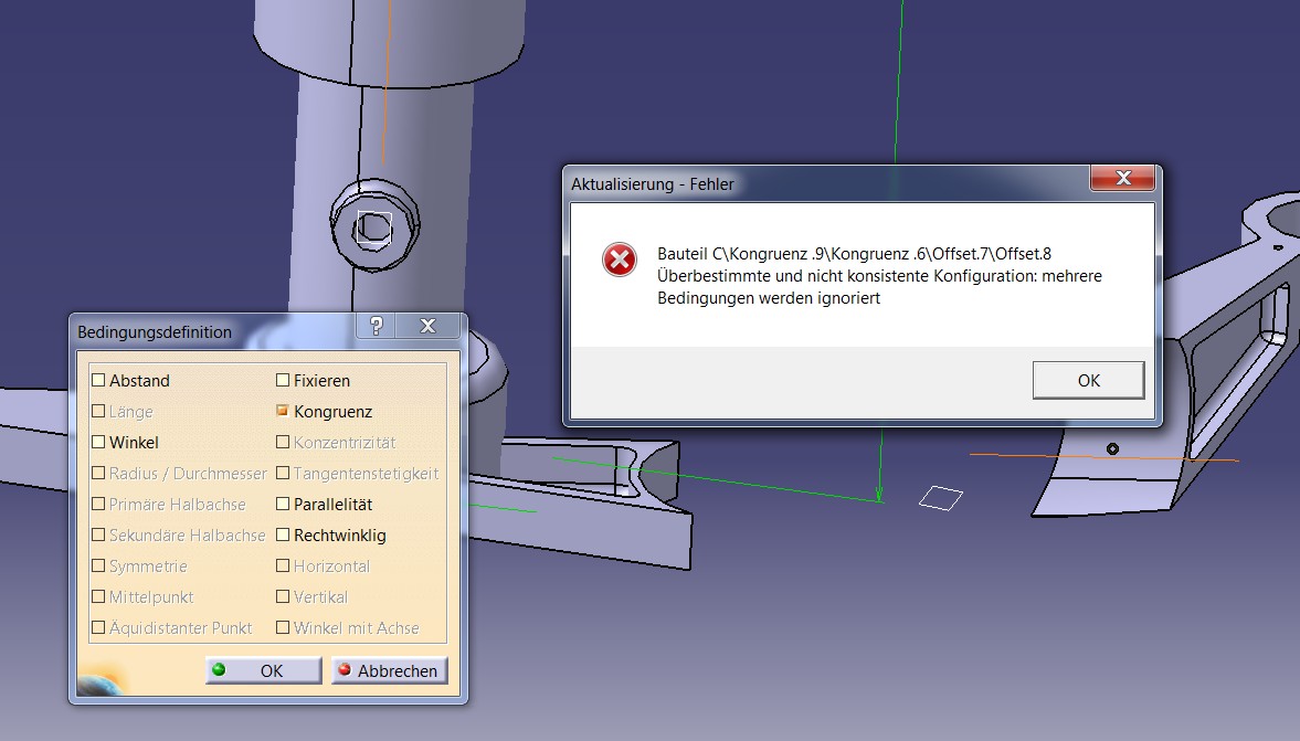

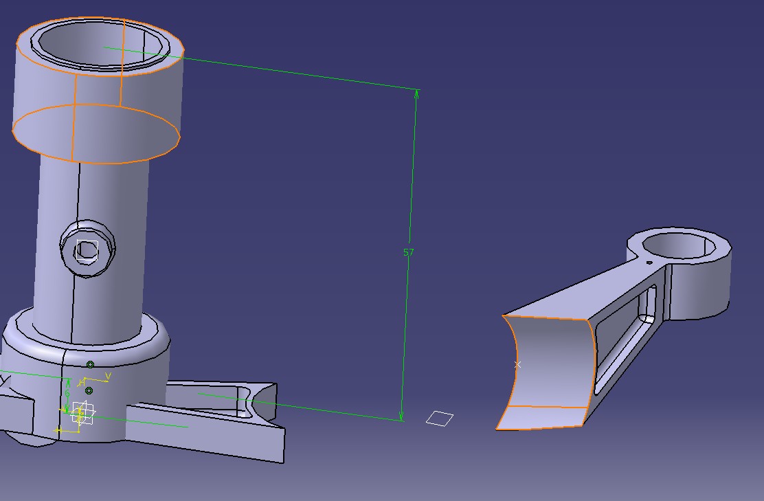

und zwar möchte ich einen Körper an meinen Zylinder anfügen.Habe die Innenfläche der Bohrung des Astes und die Obere Zylinderfläche Kongruent gestellt. Leider fügt Catia mir den immer an die falsche Seite des Zylinders an. ( Dieser "Ast" sollte dort hin wo bisher noch keiner ist)(Bild 1)

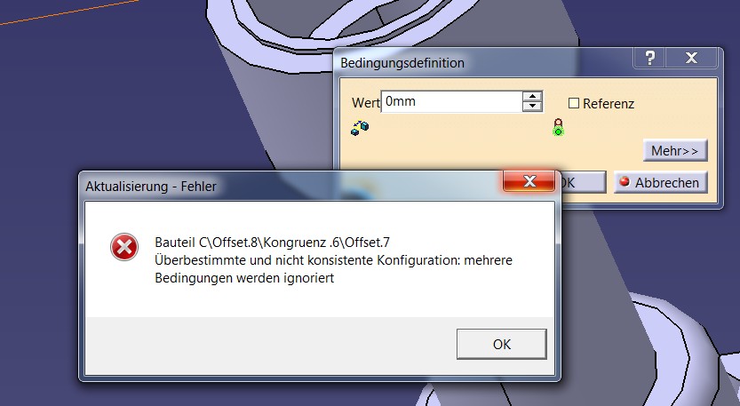

Dann habe ich versucht über einen Abstand der oberen Fläche des "Astes" mit der oberen Fläche des Zylinders das richtig zu stellen (Bild 2 ) . Wenn ich diesen Abstand auf 0 stelle kommt dann aber ein Aktualisierungsfehler (Bild 3) Wo liegt das Problem?

Mist! Das gleiche passiert auch bei einem anderen Bauteil...Woran liegt das? Ich verstehs nicht!

Hallo nickles,
leider sieht man auf Deinen Bildern nicht die Struktur Deines CATProducts. Sind die CATParts alle auf der gleichen Ebene, d.h. im gleichen CATProduct?
Ein weiterer Ansatz: Gibt es räumliche Abhängigkeiten (External References) zwischen den 3 CATParts?
Für weitere Analysen sind diese Angaben notwendig!
