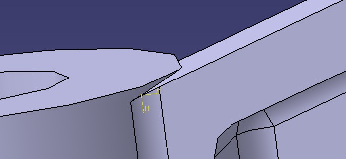

Ich hab einen Kreisrunden Block und einen schiefen Block.
Zwischen Beiden will ich jetzt einen Nahtlosen Übergang herstellen.

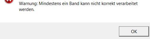

Zuerst habe ich es über eine Kantenverrundung versucht mit Tangentenstetigkeit das klappt aber leider nicht und eine Warnung taucht auf.
Könntet ihr mir weiterhelfen? Ich versuch das jetzt schon eine Ewigkeit ohne nennenswerten Erfolg. Hatte erst den runden Block noch kürzer was aber auch nicht geklappt hat.
Grüße!

Um einen tangentialen Übergang zu beiden Flächen zu bekommen, müsste sich der Radius stetig verändern...
in R19 gibt es die Funktion variabler Radius auch im Part Bereich - kann das gerade nicht überprüfen.
Ansonsten wäre noch eine Lösung, die Kante Mantelfläche Zylinder / schiefer Block auszuwählen, auf den Schalter more/mehr zu gehen und bei beizubehaltende Kante die äussere Zylinderkante zu selektieren - Tangentialen Abschluss in Richtung schiefer Block - Zylinderkante bleibt wie sie ist.

Ah super! Das hat hervorragend geklappt!Danke sehr!
