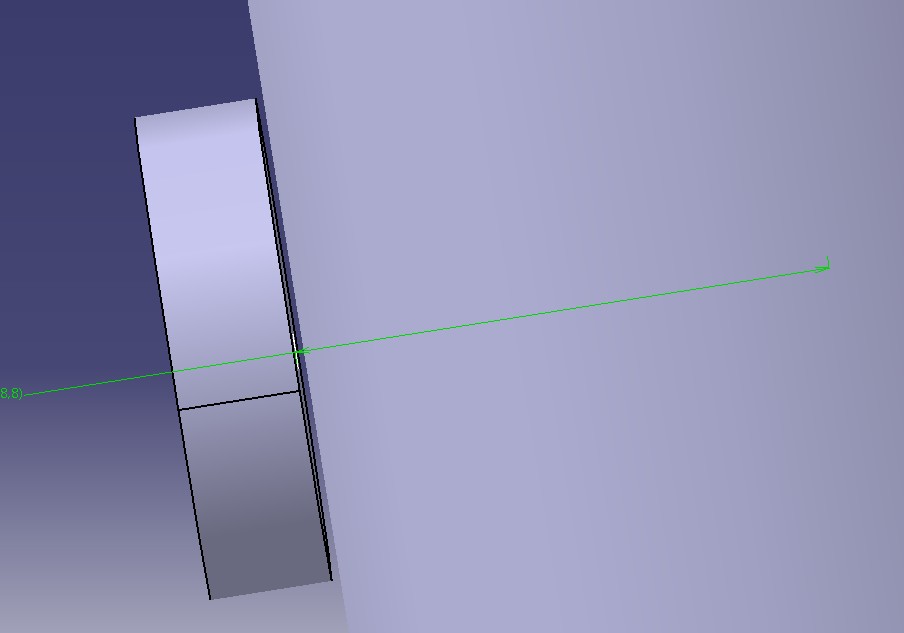

Und zwar will ich auf die Wand eines Zylinder einen Block aufsetzen. Da die Wand rund ist kann ich sie leider nicht auswählen um darauf eine Skizze zu zeichnen und das dann einfach zu extrudieren.
Deshalb hab ich den Block selbst erstellt auserhalb und wollte diesen nun auf die Wand über eine Kongruenzbedingung aufsetzen. Komischerweise passiert dann aber gar nichts.
Was könnte ich da machen?

Erstelle dir doch einfach eine Ebene (mit offset zur Achse), skizziere dort Profil für deinen Block und erstelle diesen mit der Option "bis nächste"

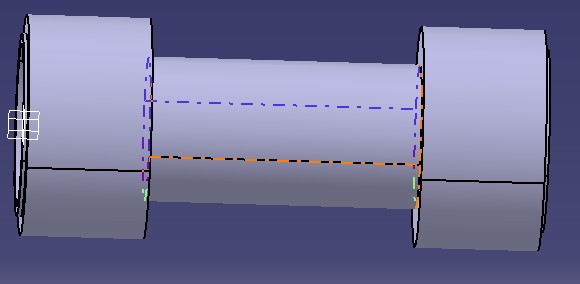

Die Idee mit der Ebene ist gut, wobei ich nicht genau hinbekommen hab was du gemeint hast, da nach Auswahl von Offset die Zylinderwand nicht mehr anwählbar.
Habe ne Ebene Erstellt die Tangential zur Zylinderwand ist. (Siehe Screenshot)
Der Abstand ist vom Mittelpunkt des Zylinders ist laut Catia auch genau der Radius. Liegt also ein Block den ich auf der Ebene erstelle direkt am Zylinder an?
Sieht nämlich leider nicht so aus
(2ter Screenshot)

Ah habs hinbekommen! Einfach zweite Begrenzung auf "bis zum nächsten" gesetzt!
