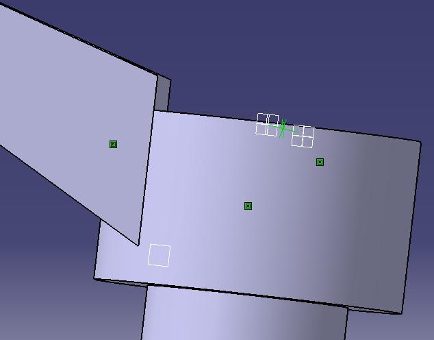

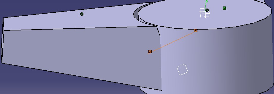

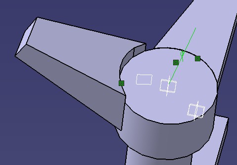

Und zwar habe ich das folgende Problem. Wie auf den Screenshots zu sehen ist, will ich das linke Teil über Bedingungen an das Rechte Teil anfügen.
Die Kontaktbedingung der Innenfläche klappt auch wunderbar, nur (wie zu sehen) fehlt mir jetzt noch , das das linke Teile mit dem rechten Teil abschließt. Mit einer Offset Bedingung hab ich es nicht hinbekommen, da die Ebene des linkes Teiles ja nicht  in der Ebene des rechten Teiles liegt.
Hättet ihr eine Idee wie man das lösen kann?
Grüße und danke!

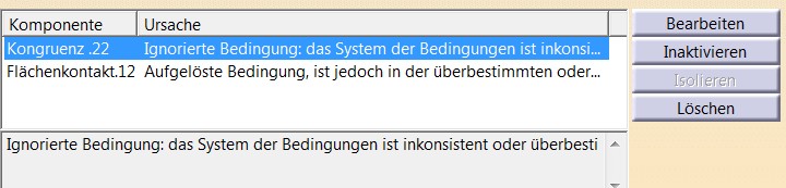

Ah, das hab ich leider schon probiert, da die Kante des linken teils zu einer Bohrung gehört lässt sie sich leider nicht auswählen wenn ich erstmal auf Kongruenzbedingung geklickt hab. Aber ich kann die Oberseite des linken Teils auswählen.
Dann passiert aber das (im Anhang)

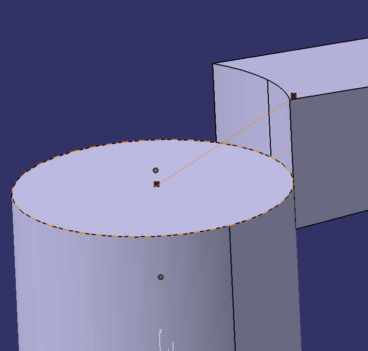

Dann mach Die einen Punkt auf die Kante und setze den kongruent mit der Fläche oder der gegenüberliegenden Kante.

nimm die Stirnfläche des Zylimders und den Eckpunkt deiner Schnittkannte des linken Teiles.

Danke! Habe Mörchens Idee aber verwendet und einen Punkt auf die Mitte der Bohrungskante gelegt. Damit schließt das Teil nählich auch dort ab. Wenn ich es auf den Eckpunkt lege, ist in der Mitte noch etwas überstehend!
