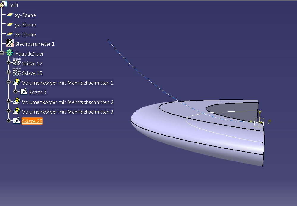

Hallo, ich habe einen Volumenkörper mit Mehrfachschnitten im Part Design erstellt entlang eines Splines. Diesen würde ich jetzt eigentlich gerne um den markierten Spline nach oben biegen, ich weiß allerdings garnicht ob das so möglich ist, bzw ich das machen soll.
Hätte ich das ganze Teil von anfang an in einer anderen Umgebung konstruieren müssen? Es handelt sich nicht um ein Blech...
Für Vorschläge bin ich sehr dankbar..

Ggf könntest du auch eine Rippe statt einem Volumenkörper mit Mehrfachschnitten ist aus den Bild nicht klar erkennbar).
Meine Idee wie dies funktionieren könnte:
- ins GSD (Flächenmodul) wechseln
- deinen Spline Skizze.22) extrudieren
- Leitkurve (Skizze.3??) auf die extrudierte Fläche projizieren
- ins PartDesign wechseln
- Rippe erstellen (ggf mit der extrudierten Fläche als Referenz, siehe Doku)
