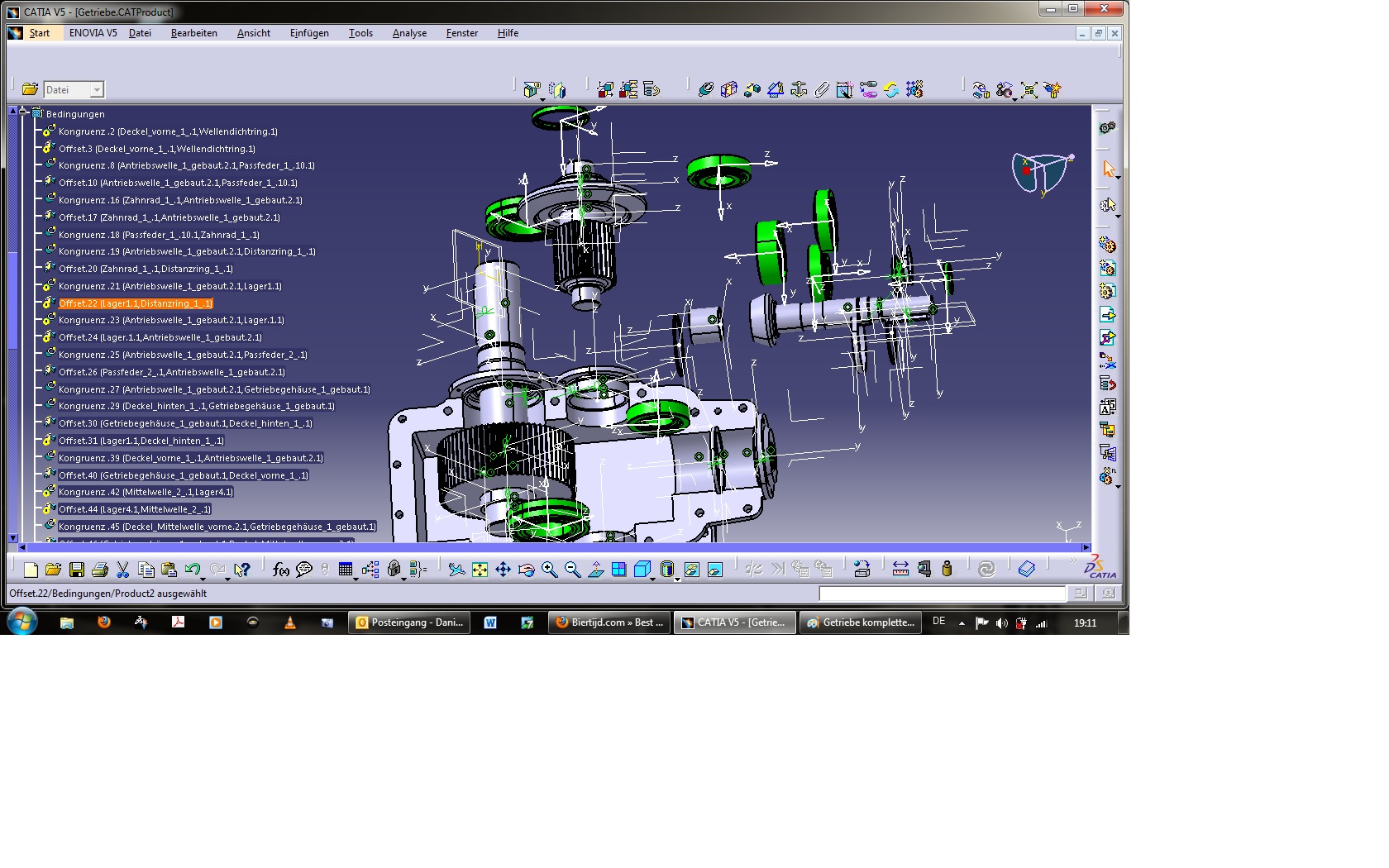

ich habe folgendes Problem im Assembly Design:
wir sollen von der Technikerschule aus ein Geriebe konstruieren und zusammen fügen als ein Produkt. Nun habe ich alles fast soweit fertig und zusammen wie auf dem Bild *Getriebe komplett*. Mittlerweile zum 2.mal.

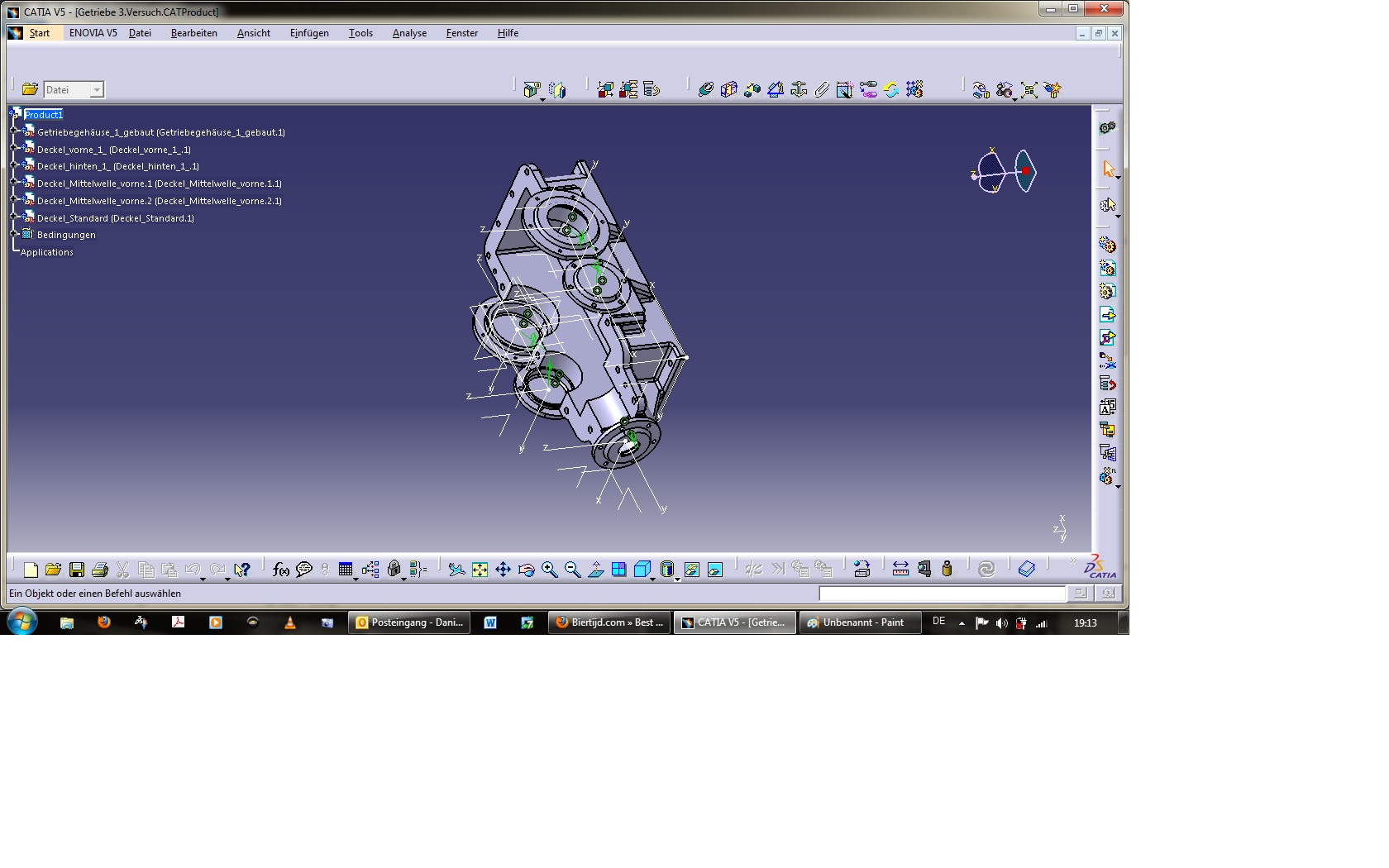

Unser Lehrer will nun das Getriebe über den Zerlegebutton auseinander machen und über den Wirblewind wieder zusammen fügen. Dabei stimmt bei mir aber danach nichts mehr, sihe Bild *Getriebe zerlegt und zusammengefügt*

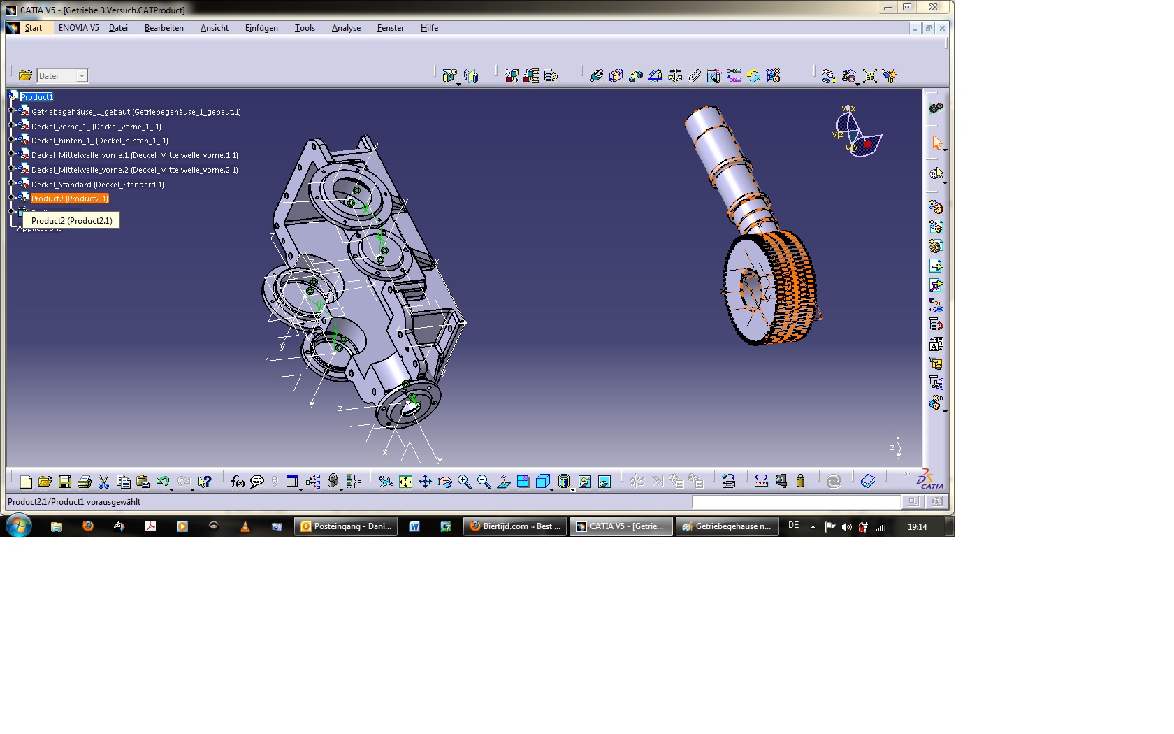

Nun habe ich ihn daraufhin mal angesprochen das bei mir nicht funktioniert. Da meinte er ich soll das Getriebegehäuse und die Seitendeckel in ein Product machen und danach die einzelnen Wellen in seperate Produkte.
Soweit so gut, wenn ich dieses dann machen und ich in dem 2 Product eine Welle mit Zahnrad usw öffne kann ich diese nur als ein Bauteil bewegen.Die einzelnen Bauteile kann ich nicht so verschieben. Ich kann sie nur über den Zerlegebutton trennen, siehe Bild *Product2 zerlegt*.
Weiterhin kann ich z.B. die Welle und das Zahnrad nicht einzeln miteinander über die Kongruenzbedingung verbinden. Ich kann dann entweder das Zahnrad oder die Welle anklicken aber nicht beides zusammen.
Ich hoffe ich konnt es einigermaßen verständlich erklären...
Gibt es da irgendeine Möglichkeit um dieses Getriebe so zusammen zubauen das es beim zerlegen und beim Wirbelwind zusammenfügen wieder so ist wie vorher. Baue es jetzt zum 3.mal zusammen und verzweifle langsam daran...

Bitte keine Sonderzeichen und Umlaute in den Dateinamen der Anhänge.
Wenn du schon extra Products für die einzelnen Wellen machst, musst du auch innerhalb dieser Products die Bedingungen zwischen den einzelnen Bauteilen machen. Im Rootproduct dann nur noch die Bedingungen zur Positionierung der Baugruppen zueinander setzen.

ja aber genau das geht nicht. Wenn ich die Welle im neuen Product lade kann ich keine Kongruenzbedingungen vergeben weil ich entweder die Welle oder das Zahnrad nur anklicken kann. Für die Bedingung muss man ja beides anklicken.

Hast du ach das entsprechende Product aktiviert (doppelklick auf das Product im Baum)?
Oder öffne einfach mal das Product (zB der Welle) im eigenen Fenster und erstelle dort de Bedingungen.

Danke für deine Hilfe. Ich wußte nicht das ich im Baum das Aktivieren muss- Manchmal sind es die Kleinigkeiten und ich verzweifle schon den ganzen Sonntag daran :-)
