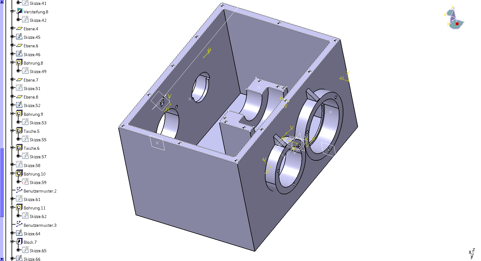

Ich habe folgendes Problem:
Ich habe den im Anhang eingefügten Getriebekaste gezeichnet, der als Gussteil Ausformschrägen (Entformungsschrägen) bekommen soll.
Nun folgendes Problem: Da das ganze als ein Teil gegossen werden soll, kann ich die Auszugsschrägen nicht über die gesamten Seitenwände meines Kastens "legen", sondern die Ausformschrägen sollten auf den Seitenwänden nur bis zur Mitte des Körpers gehen.
Nun also meine Frage: Wie kann ich eine Auszugsschräge begrenzen, so dass Sie nur über meine halbe Seitenwand geht?
Vielen Dank für eure Hilfe würde mir eine Menge Arbeit ersparen,
Manuel

Hallo Manuel,
willkommen im Forum.
Konstruiere dir eine Ebene in der Mitte deines Kastens, um diese als "neutrales Element" zu verwenden. ODer verwende eine die dir geeignet erscheint für die Trennung (kann auch eine Fläche sein).
Zwei Schalter noch aktivieren für "parting = neutral" und "beide Seiten" (s.Bild), Schalter werden in der Erweiterung des Draft-Feature-Fensters mit "More" sichtbar.

Hallo Thomas,
Vielen Dank für deine Antwort. Habe zuerst die Fehlermeldung bekommen "geometrie zu komplex...", nach Entfernen der Verrundungen funktioniert es aber wunderbar.
