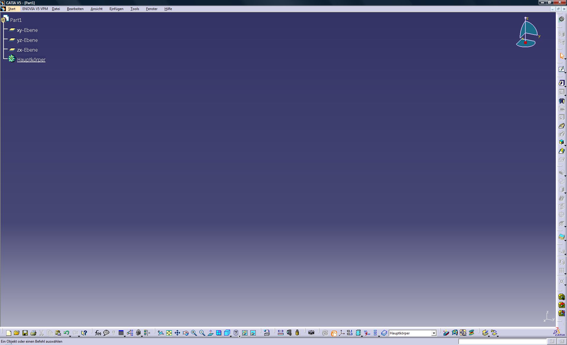

Servus,
ich versuche schon seit einiger Zeit die Hauptebenen wieder angezeigt zu bekommen, aber leider weiß ich nicht warum sie überhaupt weg sind. Bei den Assemblies blende ich sie immer alle manuell aus, vielleicht ist es dabei mal passiert. Aber auch mit Verdecken/Anzeigen lassen sie sich jetzt nicht mehr sichtbar machen.
Auch bei neuen Parts werden die grundsätzlich nicht mehr angezeigt und lassen sich nur noch über den Strukturbaum anwählen. Es wäre aber oft einfach praktischer sie direkt im 3D anklicken zu können.
Woran kann das liegen und wie bekomme ich die drei Ebenen wieder zurück?

Sind die Ebenen im NoShow sichtbar?
Kannst du bitte mal ein Screenshot posten (Strukturbaum und Symbolleisten)?

NoShow sagt mir jetzt gerade nichts. Wo finde ich das? Hier schon mal der Screenshot:

Hallo Martin,
vielleicht sind sie nur weggeschoben. Klick mal auf das gelbe Icon mit den 4 Pfeilen(alles Zoomen)neben dem Flugzeug in der unteren Symbolleiste.

gehe mal auf die grafische Darstellung (in deiner Iconleiste unten das Icon ? mit der Tonne)
ich vermute mal, dort der Schalter gedrückt ist -keine Ebenen anzeigen.

Ich glaube, ich habe da was gefunden:
wenn man in den Tools-Optionen unter der Leistungseinstellung der Anzeige (s.Bild) den Regeler für die "Pixelauswahl statisch" ganz rechts auf "40" geschoben hat, verschwindet die Ebenendarstellung. Bei "39" wären sie auch noch da.
Du solltest aber auf den Standardwert gehen (z.B. indem du die User-CATSettings löscht), da auch schon bei Pixelauswahl 4 die Punktdarstellung verschwindet (bei 3 wären Punkt wieder sichtbar).
