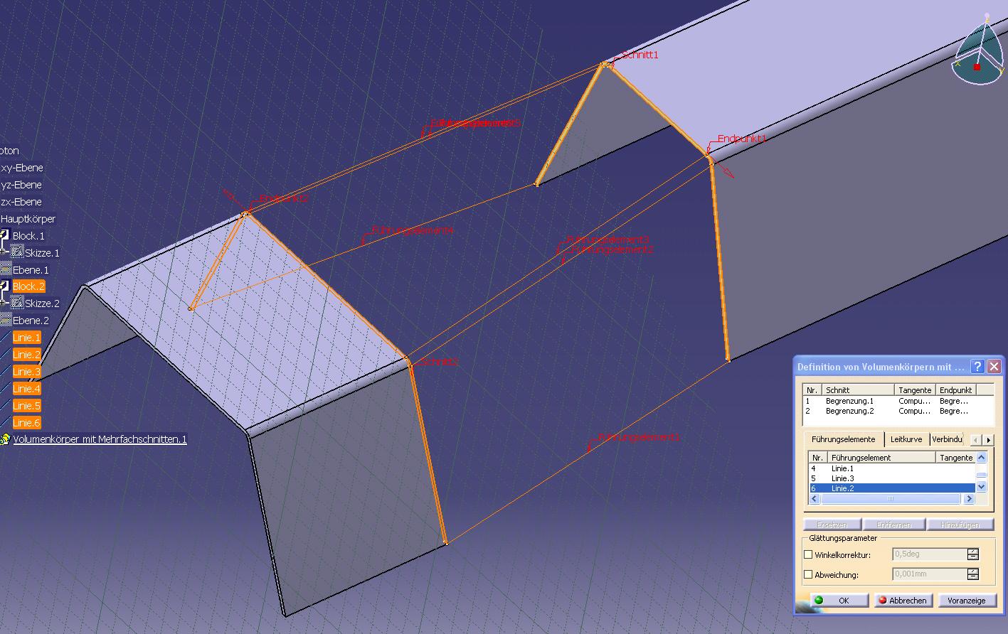

Hallo CAD-Freunde,
ich sitze nun schon seit einigen Stunden an einem Bauteil und finde keine Lösung! Hoffe, dass mir jemand hier weiterhelfen kann. Ich habe zwei unterschiedliche Profile, die ich gerne miteinander verbinden möchte. Jetzt hab ich es mit Volumenkörper mit Mehrfachschnitten versucht.
Als Schnitt wähle ich die beiden Flächen aus die verbunden werden sollen. Als Führungselement wähle ich die Verbindungslinien aus. (siehe Bild)
Nun gibt er mir eine Fehlermeldung raus:
Die Führungskurvenrichtung und die Tangentenbidingungen, die durch die ersten und letzten SChritte definiert sind, sind inkompatibel. Die Tangentenbedingungen am ersten und letzten SChnitt müssen parallel zu den Führungslinien an den SChnittpunkten zwischen Führungslinien und Schnitten sein.
Ich verstehe nicht was ich falsch mache  Vielleicht kann mir ja jemand weiterhelfen!
Vielen lieben Dank im voraus!!!

irgendwie hat das mit der Datei nicht geklappt, also hier nochmal...

Die Endpunkte und Richtungen der Schnitte passen nicht (sollten an der gleichen Führungskurve sein).
Einen Endpunkt markieren -> RMT -> "richtigen" Endpunkt setzen. Zum Umkehren der Richtung einfach auf den roten Pfeil neben dem Endpunkt klicken (sieh auch Doku und Forensuche)
