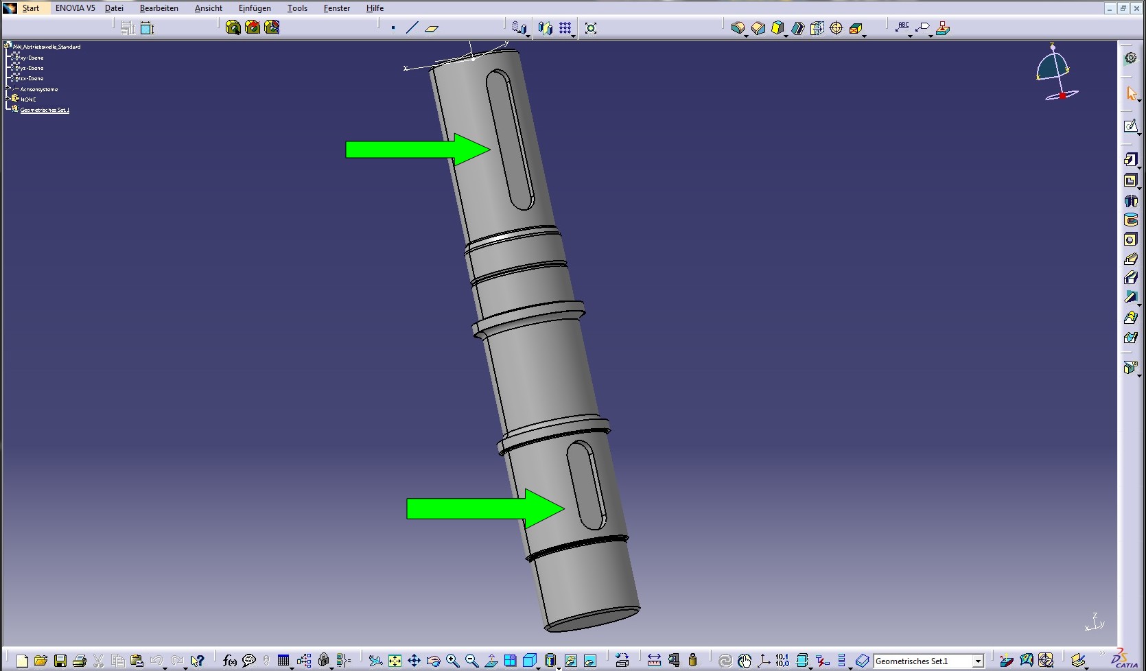

ich habe schon etwas gesucht aber nichts passendes gefunden. Wir sollen im Rahmen meiner Technikerweiterbildung ein Getriebe
nach bauen. Soweit so gut habe ich es auch hin bekommen. Allerdings hänge ich jetzt gerade ein wenig fest.

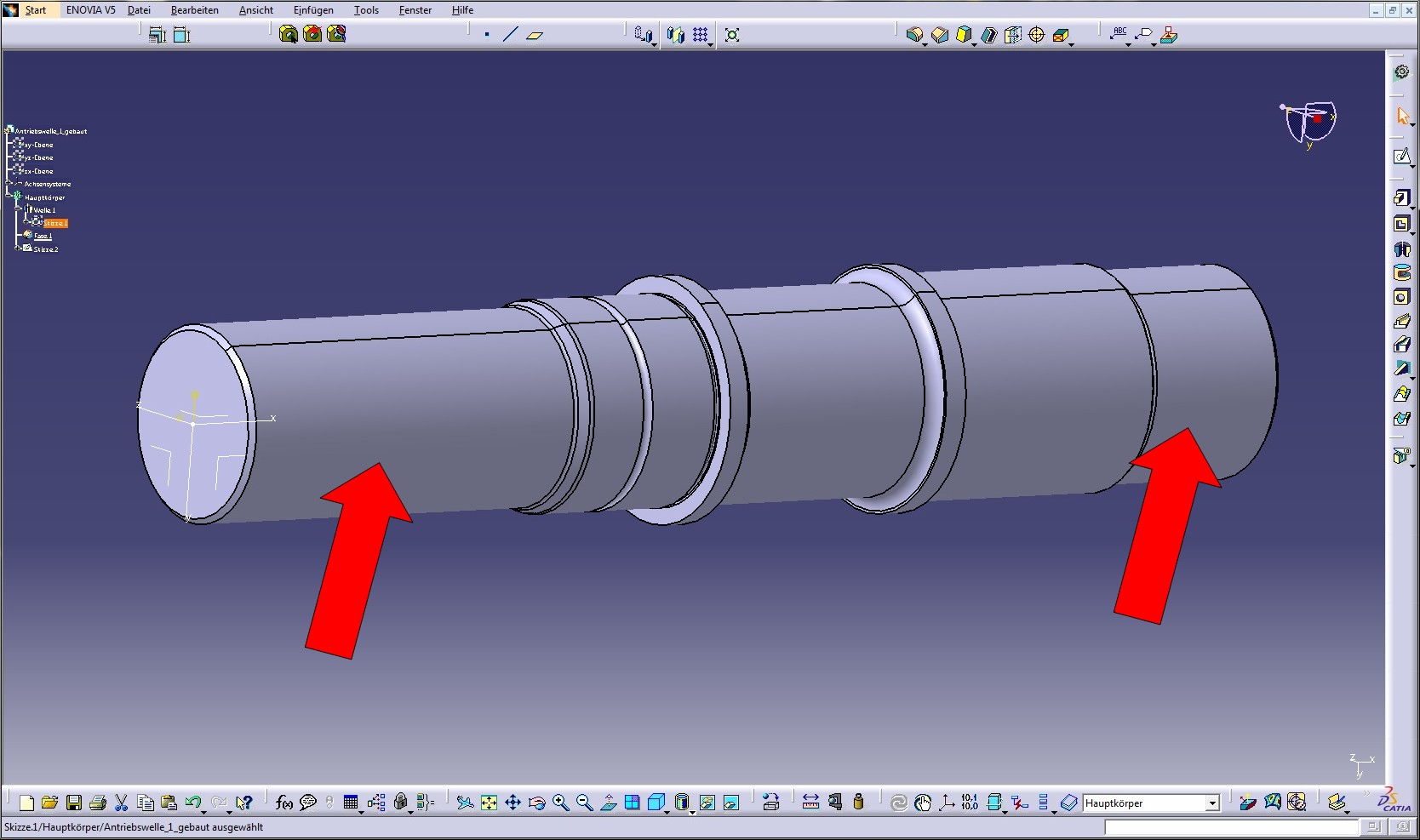

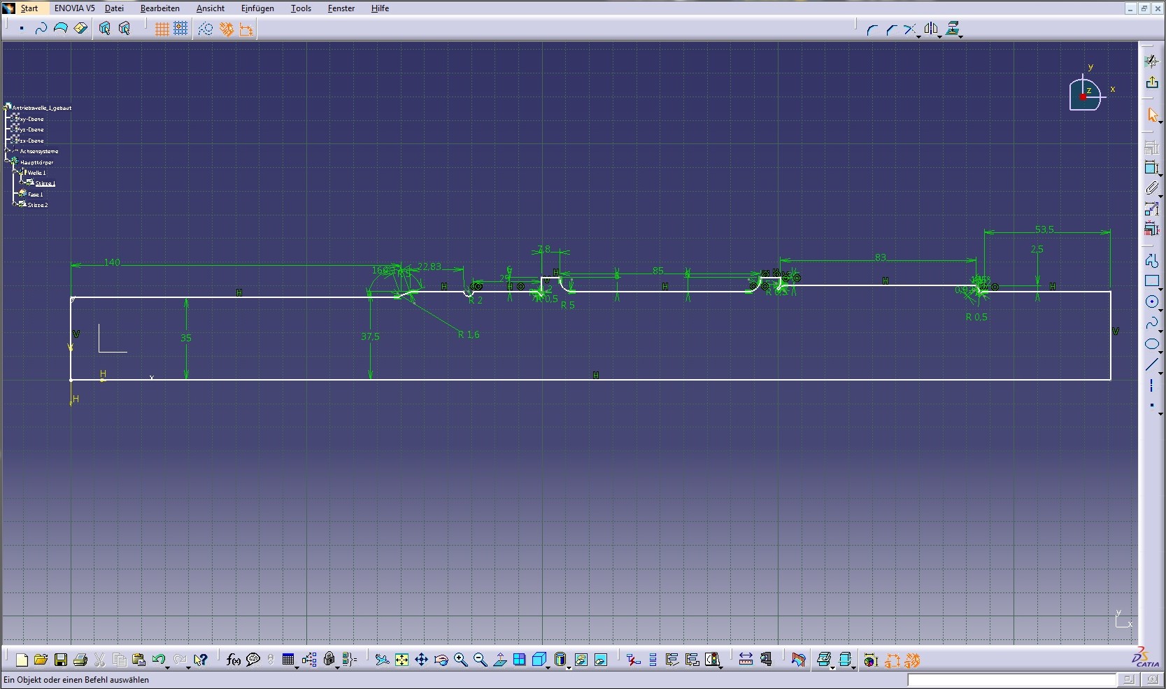

Ich habe die Welle wie in dem Bild Skizze zusehen gebaut. Nun habe ich aber das Problem das ich die Taschen für die beiden Passfedern nicht einfügen kann. Siehe Grün...
Laut den roten Pfeilen sollen die Taschen an diesen stellen. Wenn ich den Teil der Welle versuche an zu klicken um in den Skizzierer zu kommen funktionier das nicht.
Muß ich die Welle anders versuchen zu bauen oder kann man eine 2 Ebene einfügen?
Ja, kann man. In der Symbolleiste "Referenzelemente" findest du den Befehl zum erzeugen von Ebenen (in deinem Fall offest zu XZ-Ebene)

Also eine Ebene erstellen ist keine schlechte Idee...
Für eine Skizze brauchst Du immer ein ebenes Stützelement.
