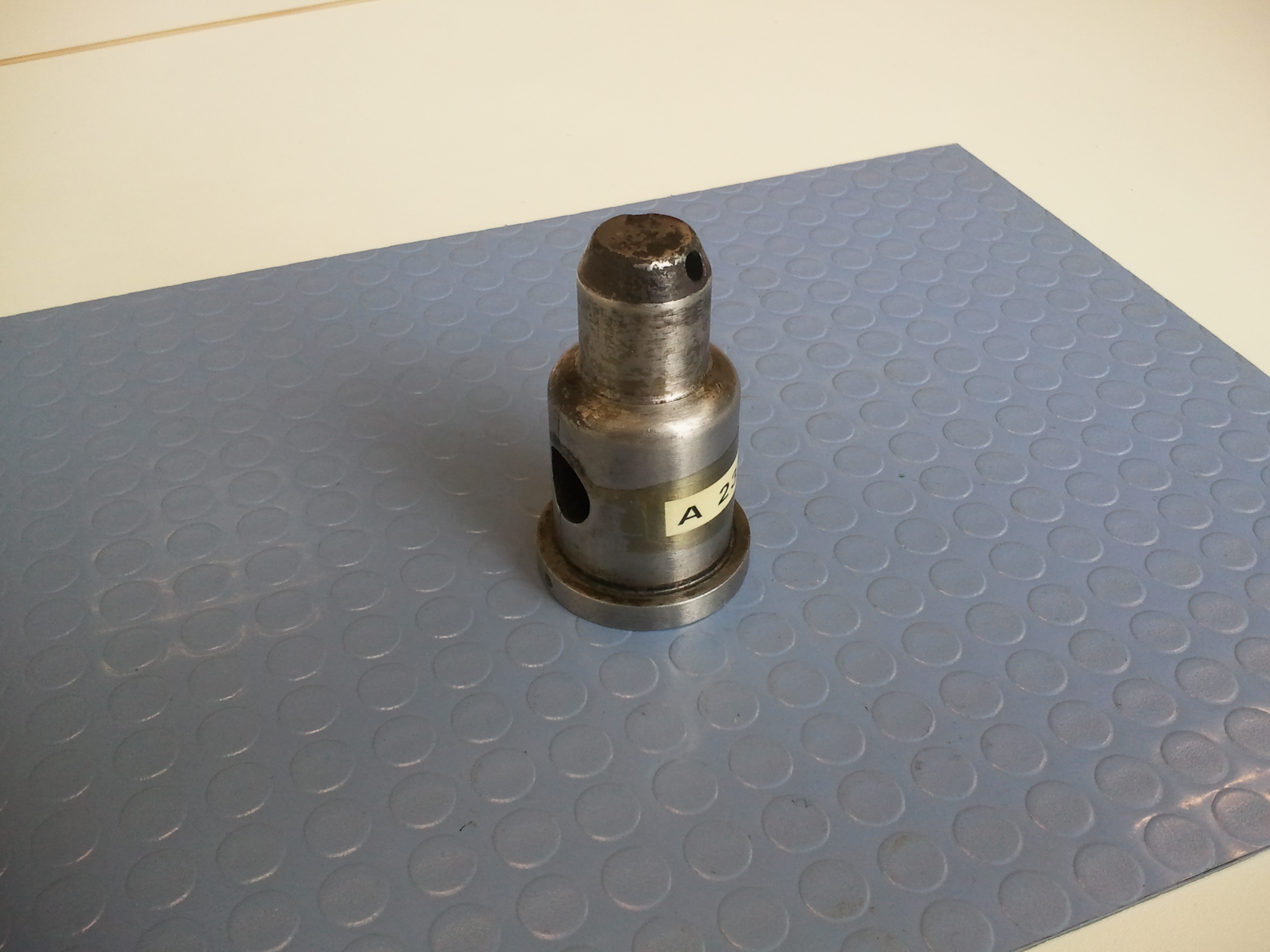

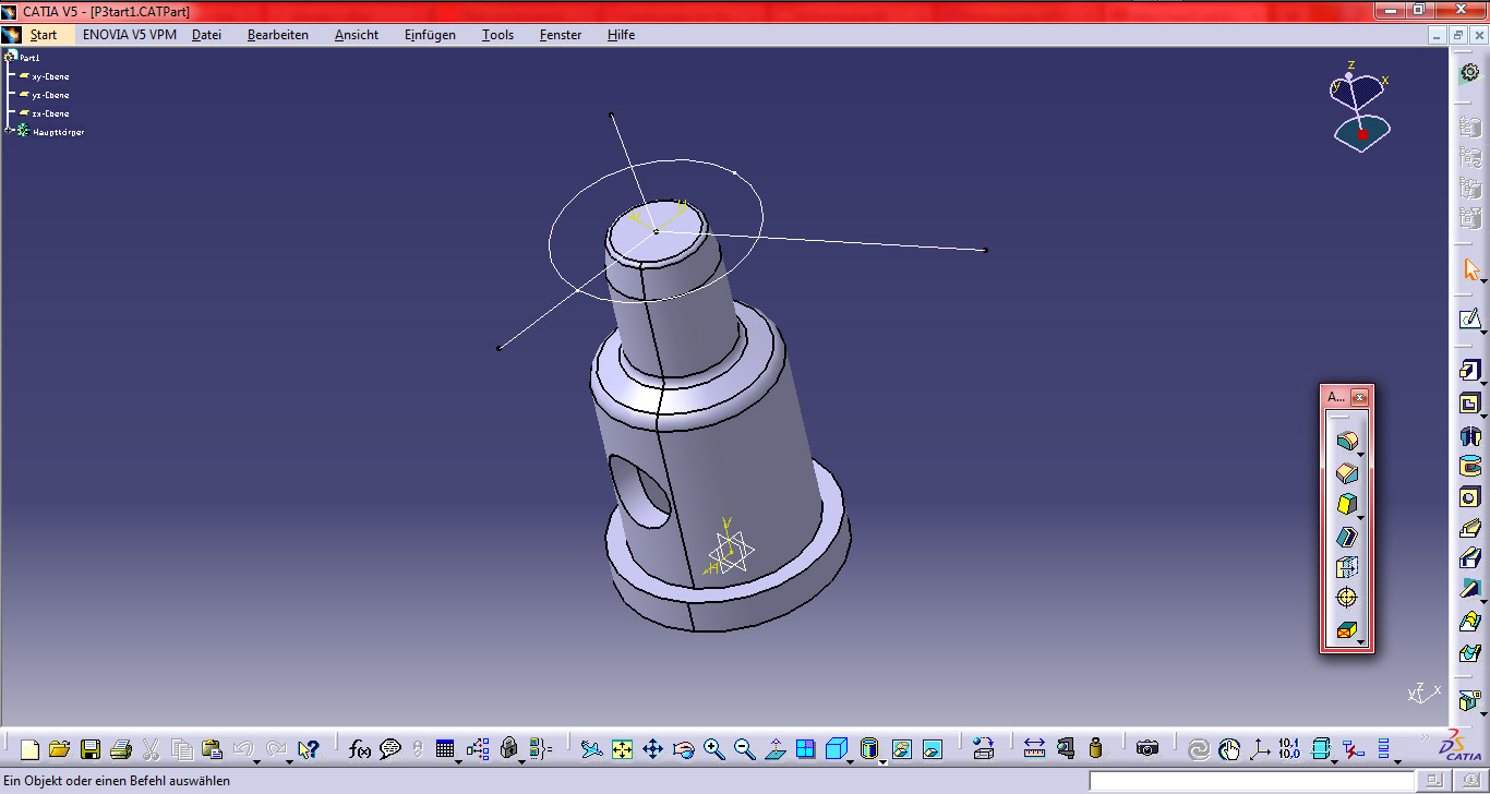

ich habe ein Bauteil von meiner Universität zum Erstellen in CATIA V5 bekommen, allerdings habe ich ein Problem, zwei Bohrungen in dieses einzufügen. Ich habe ein Bild und meine fast fertige CAD-Projektdatei angehängt. Ich benötige noch die zwei Bohrungen, die oben am Bauteil zu finden sind. Sie befinden sich beide in einem Winkel von 120 Grad zur großen Bohrung in der Mitte des Bauteils. Hilfslinien habe ich schon eingezeichnet, sind aber etwas zu hoch.
Weiß jemand, wie ich die Bohrungen richtig anbringen kann?

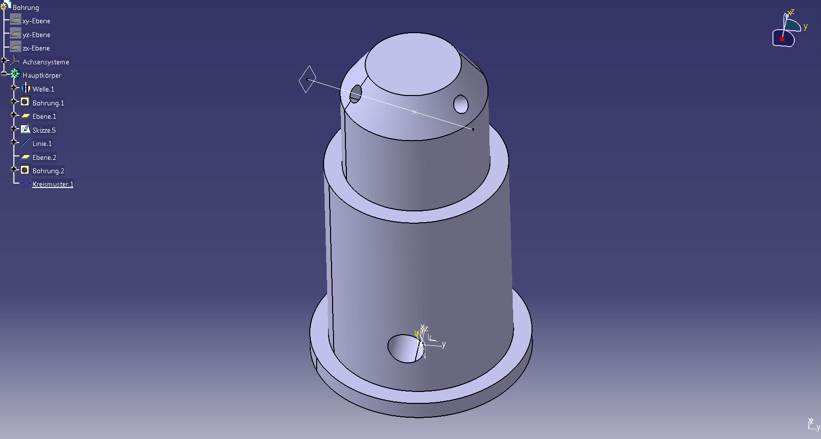

Hallo jay-em-ass
Meinst Du das so?
Ich kann dein pdf nicht öffnen, außerdem bitte die Systeminfo ausfüllen.

Hallo me23,
so in der Richtung habe ich das gemeint, nur der Winkel stimmt noch nicht, hab mal ein Bild angehängt. Das sollte eigentlich kleine pdf-Datei sein, sondern ne .CATPart-Datei. Aber du hast es eh schon richtig verstanden. Unter den hinteren beiden Linien sollen die Bohrungen kommen, die vordere markiert den Mittelpunkt der großen Bohrung.
Wie hast du deine Bohrunden hinbekommen?
Vielen Dank schon einmal für deine Hilfe!

Servus,
zuerst mal kannst Du keine CATPart Datei hochladen. Dazu umbenennen (z.B. Name.CATPart.txt) oder zippen.
Du brauchst Ebenen. Eine für die Höhe und eine für die Bohrungsausrichtung. Auf der zweiten kannst Du dann die Skizze für die Bohrungen erstellen. Dann noch die Bohrung mustern und Fertig!
Im Anhang noch ne mögliche Lösung (umbenennen nicht vergessen  ) .

Servus,
habs jetzt endlich hinbekommen...was mir gefehlt hat, waren die Funktionen "Referenzelemente", welche hinter den kleinen Pfeilen am Rand der Modulleiste versteckt sind. Dann hat auch das mit den ebenen und Bohrungen geklappt.
Danke!!
