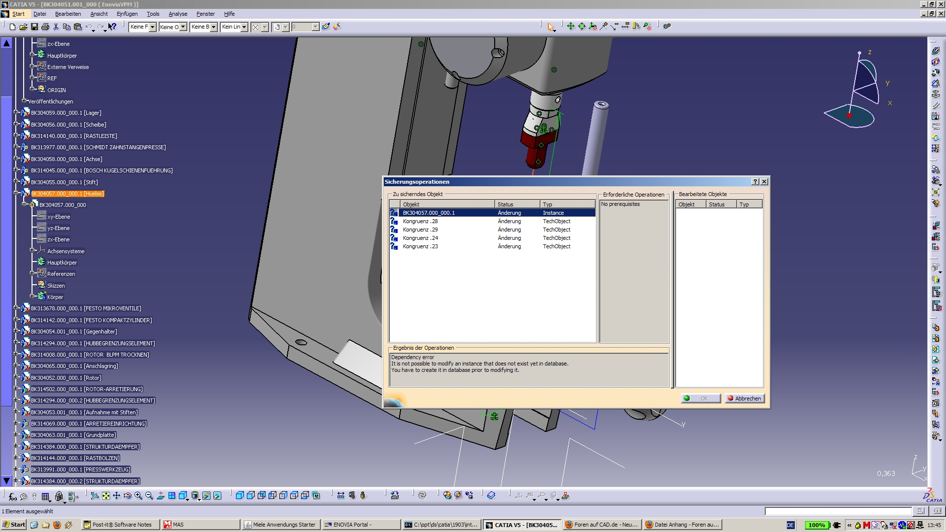

Servus!
Seit der 3Dcom-Umstellung vor 3 Monaten habe ich immer mehr Probleme mit dem Sichern von Baugruppen.
Ich bekomme beim Sichern die Meldung, wie im Anhang gezeigt.
Dabei scheint das problemverursachende Part nicht im PSN zu existieren... Es ist aber definitiv eingebaut und auch gespeichert worden.
Manchmal werden Teile mit diesem Fehler von der Sicherung ausgeschlossen, die vorher x-mal gesichert wurden.
Habe bisher keine ähnlichen Beiträge gefunden, vielleicht kennt trotzdem jemand das Problem.
Danke im Voraus!
Bru...

Mhmm...
Hat denn vielleicht jemand eine Idee, was man tun könnte, um dem Fehlerursprung zu finden?

Hallo Bruford
Ich habe das gleiche Problem wie von dir bereits erwähnt! Kannst du mir sagen, wie du es gelöst hast?
Gruss Bombar

Ich habe seit langem nicht mehr mit dem Problem zu tun, da ich mich volständig von den Constraints gelöst habe.
Arbeite im AssemblyDesign nur noch mit Kompass und Versetzen.
Vorteil ist, das die einzelnen Constraints nicht jeden Speichervorgang mitgespeichert werden, dadurch verkürzte Lade/Speicher-Zeiten. Zusätzlich sind die Fehlermeldungen verschwunden.
Wobei ich letzteres eher mit Datenbankfehlern in der Programmierung unseres VPM-Servers in Verbindung bringe.
